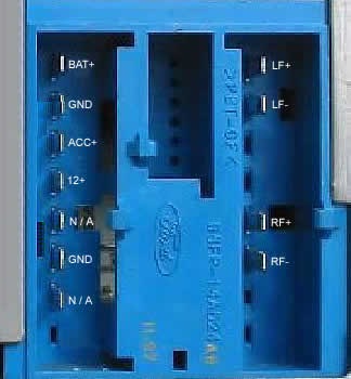

Sveiki, turiu orginialia ford mage, yra joj padaryta vietoj kasetes 3.5mm iejimas. Noriu pasijungt stiprintuva, bet nera linijinio isejimo.
Ar sunku butu pasidaryti linijini isejima stiprintuvui(tulpes)?
Raso ant sono kad 2 kanalu.
Modelis Ford Audio 3000, made in portugal
fishkes tokios
tik dar yra kazkoks isejimas su 2 kontaktais, idomu dar kas ten. http://imageshack.us/photo/my-images/805/img0206q.jpg/

šiaip problemų neturėtų kilti. gali nuo mikroscheminio stiprintuvo įėjimų išvesti arba kai kur netgi vietos būna tokiems dalykams paruoštos. Reikia ieškoti.

Na tai tau ir sako,kad turi susirast galinio stiprintuvo iejima.Tau viso mago schema nereikalinga,tau reikia tik galinio stiprintuvo mikroschemos aprasymo kad zinotum kur yra iejimai.

O stiprintuvas neturi "high speakers in" įėjimo?

Pasigamini signalo įtampos daliklį ir naudoji kaip linijinį įšėjimą su "tulpėm" į betkokį stiprintuvą.Papraščiau jau nebūna,nes papraščiau nebereikia,nes ir taip jau labai paprasta....
Tai tiek žinių apie paprastumą.

Blemba turbut prastai aprasiau, man su stipreku viskas aisku, tik nera kur jo i mage jungt.
Buna normaliose magese 2 iejimai tulpes, i juos stiprintuva ikisi. Sitas magas yra gana senas orginalas, pamodintas siektiek. Man is tos mages reikia kad galeciau telefona prijungt per ta 3.5 kistuka, bet problema kad nera kaip stiprintuva pajungt
Dave man tokia sioferiska ideja:
kastruot fiske, ir nuo koloneliu laidu padaryti ta isejima i stripeka, bet kazkaip nekaip skamba Very Happy Any ideas?

"kastruot fiske, ir nuo koloneliu laidu padaryti ta isejima i stripeka, bet kazkaip nekaip skamba "....................nekaip ir gausis,sudegit gali stipriaką.Tau dar pakartosiu ką perskaitei-jei nėra OUT jokio,tai susirandi galinę mikrūškę nusirašai jos pavadinimą ir googlini jos aprašymą ,susiradęs schemą ar jos išvadų kas kur ,nutrauki "audio in " abu kanalus ir juos nuvedi į "tulpikes" Good Ideas? Mr. Green
