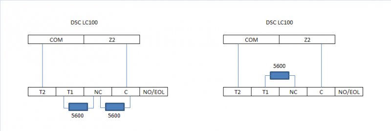

> jutiklis DSC LC 100. T2 jungiu i COM; C i Z
O reikia taip http://www.hobbielektronika.hu/forum/getfile.php?id=79460 Pavyzdžiai duoti DSC centralei Paradox varžos kitokios.

O išplėtimo modulį tai priprograminęs ir teisingai tai padares. Feilinu su laiduku sujunginejimu.
Beje, pakeiciau davikliuose varzas pagal pasiulyta DSC principa ir kazkaip signalizacija pradejo rodyti, taciau priesingai. Kai nera judesio, centrale pasigauna kaip open zone, o kai judesys yra rodo, kad tvarkoje viskas....

Daviklius matini nuo centrales AC ? Kitaip tariant is trafo 18VAC? Originalna. O gal vis tik nuo AUX ?
Varzas dedamas suprogramavai?

Sveikas,
Daug klausimu vienu metu nieks neturi kantrybės Very Happy
1. Mano manymu Sirena blogai pajungta. + į bel+ ir - paduodi iš AUX- o į S ir L turi ateiti minusas (jei sirena valdoma su minusu)
2. Kokias varžas naudiji 1kohm?
3. MK nejunk į AUX- junk į zonų com, ir kita gala į z
4. Ar suprogramavai 706 2 reikia ijungti.
5. Optex truksta vienos varžos .
6. Dūmų davikliai jungiami per NO. Ir kokio velnio į PGM kontaktai Shocked
Dumų davikli jungi 1 į PGM, 4 į Aux+, C kontaktas į centralės com, No į centralės zona. dedi lygigrečiai 1kohm varžą ir programuoji zoną 11 Zone definition (standart fire)
