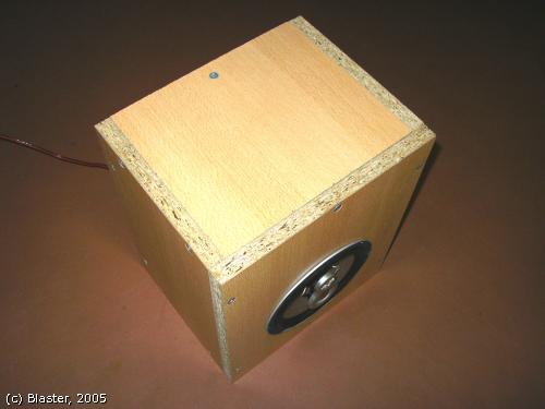

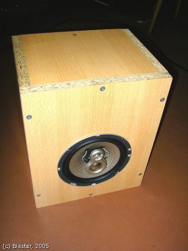

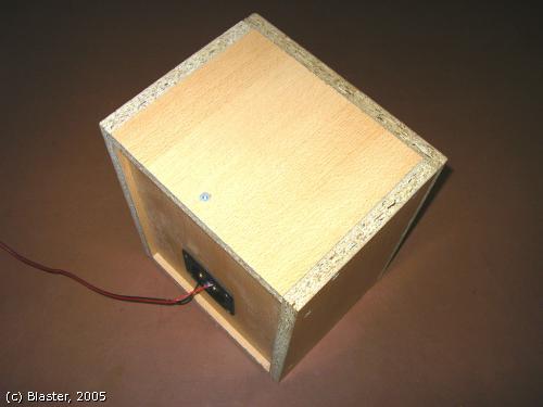

Na, kiek pamenu daugkam buvo įdomu apžvelgt mano kolonėles. Tai va.
Garsiakalbiai:[url=http://www.elektronika.lt/_sys/storage/2005/01/06/1garsiakalbis1.jpg]
[/url][url=http://www.elektronika.lt/_sys/storage/2005/01/06/1garsiakalbis2.jpg]
[/url][url=http://www.elektronika.lt/_sys/storage/2005/01/06/1garsiakalbis3.jpg]
[/url]
Kolonėlė (kolkas tik viena):[url=http://www.elektronika.lt/_sys/storage/2005/01/06/1kolonke1.jpg]
[/url][url=http://www.elektronika.lt/_sys/storage/2005/01/06/1kolonke2.jpg]
[/url][url=http://www.elektronika.lt/_sys/storage/2005/01/06/1kolonke3.jpg]
[/url]
Paspaudus ant paveiksliuko atsidarys didesnis.
Kolkas nerašau kaip ten ką skaičiavau, iš kur sužinojau koks tūris turi būti ir t.t. Vėliau parašysiu savo ir šiame puslapyje atskirą projektą apie tai.
Tokios kolonėlės padarytos dvi, stovis toks kaip ir nuotraukose, be apdailos, vidus neišklotas niekuo.. bet jau dabar visai neblogai skamba.
Paskutinį kartą redagavo circuit, 2005 01 07, 02:59. Redaguota 2 kartus(ų)

dex7er visai nieko darbas. Butu saunu jog tu savo puslapyje padarytum tokia skiltele kaip va sakai. Ten aprasytum kolonkes gamintojo duotus matmenis, kaip skaiciavai, ka anas reiskia ka tas ir t.t. Butu saunus darbas ir man anglu nereiktu mokytis Very Happy o tik uzeiti i tawo www ir viska nuodugniai peskaityti. Lauksiu tawo projekto, bet tikiuosi tu ji neuzilgo padarysi. Cool

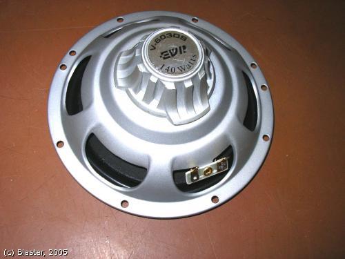

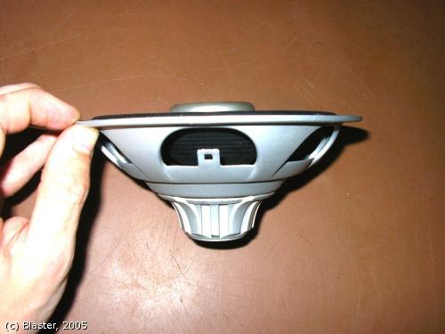

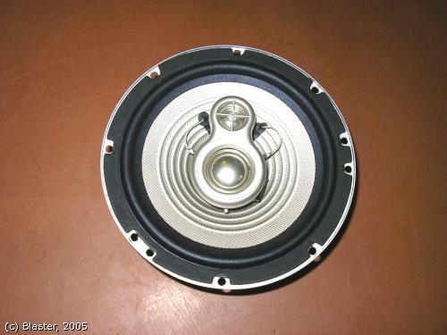

Garsiakalbiai (4 vnt.) - 204 Lt
Lentos su išpjovimu - 40 Lt
Jungtys (4 vnt.) - 28 Lt
Dar reikės iškloti vidų, kampus apklijuoti juostelėmis (tokiom kaip ir baldus apklijuoja), ir dar prieky padaryti juodą medžiaginį gaubtą. Tai gali kainuoti dar ~50-80 Lt.
Na visa kaina būtų ~300-350 Lt.
Va dabar dėl atkuriamo diapazono...
Štai garsiakalbių gamintojo psl.: http://www.evervictory.com./product/one.asp?id=280&parid=87&nodeLayer=2&n=2
6 1/2"2-WAY Triaxial Speaker
6 1/2"paper coated cone rubber edge woofer
24*8*7mm Neodymium magnet with die-cast Aluminum cover
Dual magnet circuit system,dual 25mm KSV voice coil
2"(25mm)Mylar diaphragm ferrite magnet midrange
1 3/4"(13mm)Neodymium magnet Mylar dome tweeter
140 Watts max power,90 watts RMS
Frequency Response:60-20,000 Hz
Beje, jame naudojamas Neodino magnetas. Daugelį atbaido jo "galios neišduodantis" magnetas, bet galiu pasakyti, kad jis yra 20k stipresnis už įprastą feritinį (dėl to toks mažas), nebijo mechaninio poveikio (neskyla, atrodo grynai kaip plienas) ir dar spėju kad nebijo šilumos taip kaip paprastas magnetas (praranda savybes ir garsiakalbis groja vis tyliau ir tyliau..).
Tas įdomios formos "magnetas" ištikrųjų nėra magnetas Very Happy Ten tik aliuminis jo gaubtas. Pats magnetas yra vamzduko formos, kurio siena ~2mm storio. Tas gaubtas visiškai nepraleidžia magneto savybių į aplinką. T.y. galima šį garsiakalbį kad ir ant monitoriaus pastatyti ir jam (monitoriui) nieko. Kas nežino kas būna pridėjus magnetą prie monitoriaus (ne LCD), pabandykit tai padaryti, tik prieš tai įsitikinkit ar monitorius turi funkciją degause.
Tai va, pradžiai tiek. Cool
(Melomanai, nesip**davokit, neturiu litų normaliems įsigyti Crying or Very sad )

Dexter kam tau siom kolonelem vidu klot ? Kiek pastebejau tavo koloneles uzdaros be fazo Arba cia tu nelabai supranti kam tu ji kloji arba as kazka new isgirsiu-del ko uzdarom kolonelem reikia kloti vidu Smile
 Darom dėžes..
PranešimasParašytas: 2005 01 07, 13:25 Pranešti apie taisyklių pažeidimą Atsakyti su citata
GS
Užkietėjęs dalyvis
Užkietėjęs dalyvis
kad sugertu vibracijas ir baubima panaikintu...
 Darom dėžes..
PranešimasParašytas: 2005 01 07, 13:31 Pranešti apie taisyklių pažeidimą Atsakyti su citata
CodeC
Patyręs dalyvis
Patyręs dalyvis
tonny, uzdaras koloneles aplamai dazniausiai 'prikemsa'. t.y. 90% turio uzpildo. visada kanors naujo isgirstam.
