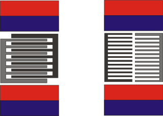

Del saves atradau, dar viena mikrofono tipa "ribbon microphone" Tarp magnetu iterpta labai plona aliuminio juosta. Gasro bangoms judinant luostele generuojasi itampa... tokiam mikrofonui slegis problemos nekeltu , aliuminio juostele tektu pastorinti...
Prisiminiau apie MHD generatoriu gal vietoje laidininko (aliuminio folijos juosteles) iseitu panaudoti juros vandeni? Kaip elektrodus reiketu adaptuoti norint MHD generatoriu paversti mikrofonu ? Kaip suprantu turetu buti kazkas panasaus i du metalinius zepecius ziurincius vienas i kita, tarp kuriu magnetai....
Kuris variantas tinkamas ?

Na del idejos daryti mikrofona pagal MHD generatoriaus schema tai reiktu manyti kad NK bus tarkime katastrofiskai prastesnis nei kondensatorinio mic.., o jei liginti su ribbon microphone tai nematau jokio skirtumo taip kaip mikrofonai ir labai jautrus. Ribbon microphone pliusai, toks mikrofonas signala priima is dvieju pusiu ir mechaniskai jis yra paprastesnis.

Pasibandimui susirinkau "juostini mikrofona" Antro magneto nuotraukoje nesimato, magnetai ziuri vienas i kita skirtingais poliais, arba kitaip jie vienas kita turi traukti. magnetu didis 40x20x10 . Folija paprasta 0.015-0.02mm. Gamikliniuose mikrofonuose folija 0.0008-0.002mm. Mano atveju taip issivaizduoju fojijos storis netiek aktualu. Tiks bet koks dazniu spektras, beto plona fojija labai lengva suplesyti.Po vandeniu taip suprantu atsizvelgiant i medzaigu tanki folija tredzdaliu "palengves".
Per aukstinanti transformatoriu bandziau itampa pasididinti, kad mikrofona tiesiogiai galima butu jungtis, tik be stiprintuvo neuztenka sroves nors tilu garsa isejo irasyti, snekant tiesiai i mikrofona. Lauksiu jautraus operacinio stiprintuvo. Idomumo deliai pasijungiau savo kurinuka prie ausiniu isejimo lizda, muzika groja labai tiliai, zemu dazniu atkurimas suzavejo.
Iskylo toks klausimas del aliuminio folijos patvarumo suriame vandenije. Ore aliuminio pavirsius pasidengia oksido plevele kuri ji apsaugo. Ar suriame vandenije oksodo pjevele neistirps ?

As suprantu ka turi uomeni tik mebrana dirbtu ne grandineje su elektrolitu, o net jei ir taip tai... Vibruojant membranai ji generuoja labai maza itampa jei diziulis triuksmas salia membranos 5-10mV jei triuksmas toli tai itampa dauk mazesne nei 1mV atatinkamai stove irgi arti nulio.
Gal kas turi kokiu ideju kuo ir kokiu budu padengti membrana. Norint ja apsaugosi nuo suraus vandens poveikio ?
