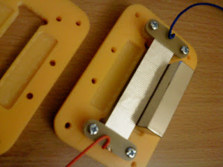

Pasibandimui susirinkau "juostini mikrofona" Antro magneto nuotraukoje nesimato, magnetai ziuri vienas i kita skirtingais poliais, arba kitaip jie vienas kita turi traukti. magnetu didis 40x20x10 . Folija paprasta 0.015-0.02mm. Gamikliniuose mikrofonuose folija 0.0008-0.002mm. Mano atveju taip issivaizduoju fojijos storis netiek aktualu. Tiks bet koks dazniu spektras, beto plona fojija labai lengva suplesyti.Po vandeniu taip suprantu atsizvelgiant i medzaigu tanki folija tredzdaliu "palengves".
Per aukstinanti transformatoriu bandziau itampa pasididinti, kad mikrofona tiesiogiai galima butu jungtis, tik be stiprintuvo neuztenka sroves nors tilu garsa isejo irasyti, snekant tiesiai i mikrofona. Lauksiu jautraus operacinio stiprintuvo. Idomumo deliai pasijungiau savo kurinuka prie ausiniu isejimo lizda, muzika groja labai tiliai, zemu dazniu atkurimas suzavejo.
Iskylo toks klausimas del aliuminio folijos patvarumo suriame vandenije. Ore aliuminio pavirsius pasidengia oksido plevele kuri ji apsaugo. Ar suriame vandenije oksodo pjevele neistirps ?

Surus vanduo laabai greitai eda aliuma. Dek auksine Wink tikrai niekas nesues o realiai siulyciau cinka kabinti kokiu tai budu kuris ir tirps vietoje aliumo. Realiai manau nevykus ideja su garsu. gal geriau susisiek su siuo pilieciu. Ivertinus ka jis nuveike isamesnes informacijos niekas tau nesuteiks. http://aurosprojektas.blogas.lt/

Aciu uz nuoroda. Aliuminio folija imerkiau i suru vandeni ir ziuresiu kiek laiko atlaikis. Kolkas trecia diena, perspektiva dziugina. Pavirsiu galima padengti plastiku ar kitaip izoliuoti...
