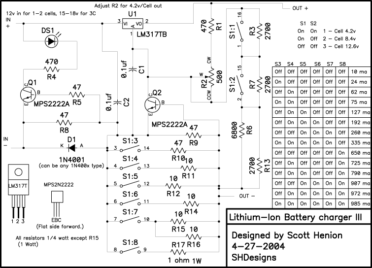

Sveiki, gal ir buvo jau tokia tema kaip krauti, kaip pasigamiti Li-ion pakroveja. Atleiskit. Bet klausimas neeilinis. Sujungiau celes (4v) lygiagreciai po 2 i nuosekle grandine x4. Zodziu gavau 16v.
Klausimas kaip toki rozanciu pakrauti?
Dekui

Gal šita tiks http://www.elektronika.lt/_sys/storage/2009/07/30/charger3.gif

Principas aiskus. Junginejant jungiklius reguliuojama krovimo srove. Bet ar pastovus krovimas nekenks? Gal turi buti cikliskas? Ir kokia srove geriausiai krauti jei celes 2000mah?

Krovimo principas yra toks:svarbu nevirsyti 4.2V itampos vienai celei. Jeigu pas tave 4celes, tai pasidarai maitinimo isejima 4.2x4=16.8V prijungi ir krauni, srove palaipsniui mazes iki beveik 0, kol baterijos itampa pasieks 16.8V, tai paprasciausias, taciau krovimo procesas gali uztrukti ilgai, ir turi viena neigiama niuansa - tai celiu disbalansas, t.y krovimo metu viena cele gali pasiekti 4.2V anksciau, o kita dar tureti tik pvz. 4.1V, taip kad anksciau pasikrovusi cele gali buti perkraunama ir po ilgesnio laiko sugadinama. Tam yra naudojama celiu balansavimo schemos.
Normaliuose Li celiu pakrovejuose, pakrovimo procesas vyksta dviem etapais: pirmas etapas pakrovimas vyksta pastovia srove sakykim 2000mA, iki kol vienos celes itampa pasieks 4.2V, tada pereinama i antra etapa, kai pakrovimas vyksta palaikant pastovia itampa vienai celei 4.2V, kol srove visai priartes iki 0. Visam tokio pakrovimo valdymui yra naudojamos specializuotos mikroschemos arba mikrovaldikliai. Taciau visais atvejais, jeigu celes jungiamos nuosekliai, yra pageidaujama celiu balansavimo schema, kurios veikimo principas toks-celei virsijus 4.2V- yra ijungiamas cele suntujantis rezistorius ir isjungiamas celei vel pasiekus 4.2V.
