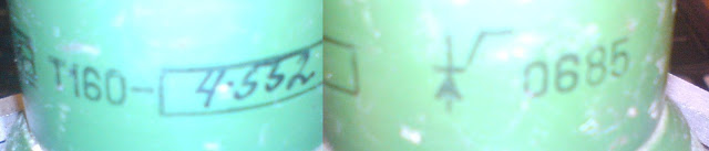

Ka nurodo zimejimas sovietinio tiristoriasu uzrase ?
T160 nurodo srove 160A
4.522 nurodo ?
0685 nurodo ?

4 - tai klasė- atlaiko 400V. Kiti skaičiai tavo atveju nėra svarbūs. Paskutiniai yra gamybos data
