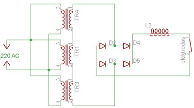

Idejos saliga buvo apsieiti be dideliu investisiju. Kolas panasiai ir gaunasi jei neskaiciuoti 16mm2 laido plius antgaliu.

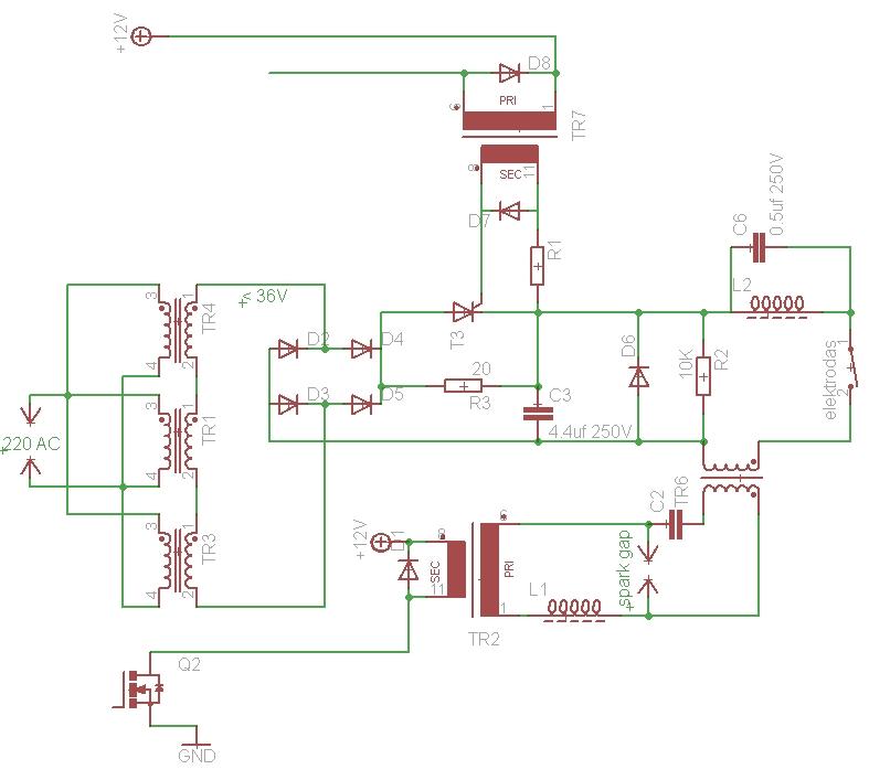

Pirmine schema gavosi tokia. Net nezinojau kam droselije tarpas reikalingas Embarassed droseli pasibandymui surinkau is dvieju mikrobangines E serdziu ,bet ir tarpa reguliuojant be sroves ribojimo nevirina, (trasko, pjausto arba tesiog lidosi) tiesa elektroda siai akimirkai turiu tik 2,5. Uztrumpinus elektroda saugiklis 16A neismusa, neatitraukus elektrodo jis nedelsdamas pradeda lidytis.
Is draugo dovanu gavau tiristorius. Velaiu ji pasijungsiu. Pasirode per nelig paprasta na ir ...
Bekontaktis lanko uzdegimas naudojant HV ir lanko degimo palaikymas virinant maza srove.
Kadangi esu ne elektronikas ,o tik prijauciantis tai schemas kur yra daugiau nei tris tranzistoriai "uzverciu" ,o jei neuzverciu tada jos pacios "uzsilenkia" Laughing .
Principiniu schemu pilna ,bet neradau konkreciu pavyzdziu kur sroves reguliavimui naudojamas tiristorius.
Mintis tokia, lanko uzdegimui panaudoti HV pagal pateikta pavizdi, (startas spaudziant jungikli) o uzsidegus lankui (atsiradus srovei) HV osciliatorius automatiskai atsijungia. Virinimui mazomis srovemis lanko degimo palaikimui pasijungti keliu simtu voltu oscilatoriu, valdimas su mosfetu. Saugumo sumetimais osciliatorius veiktu tik tekant srovei arba kitaip degant virinimo lankui.

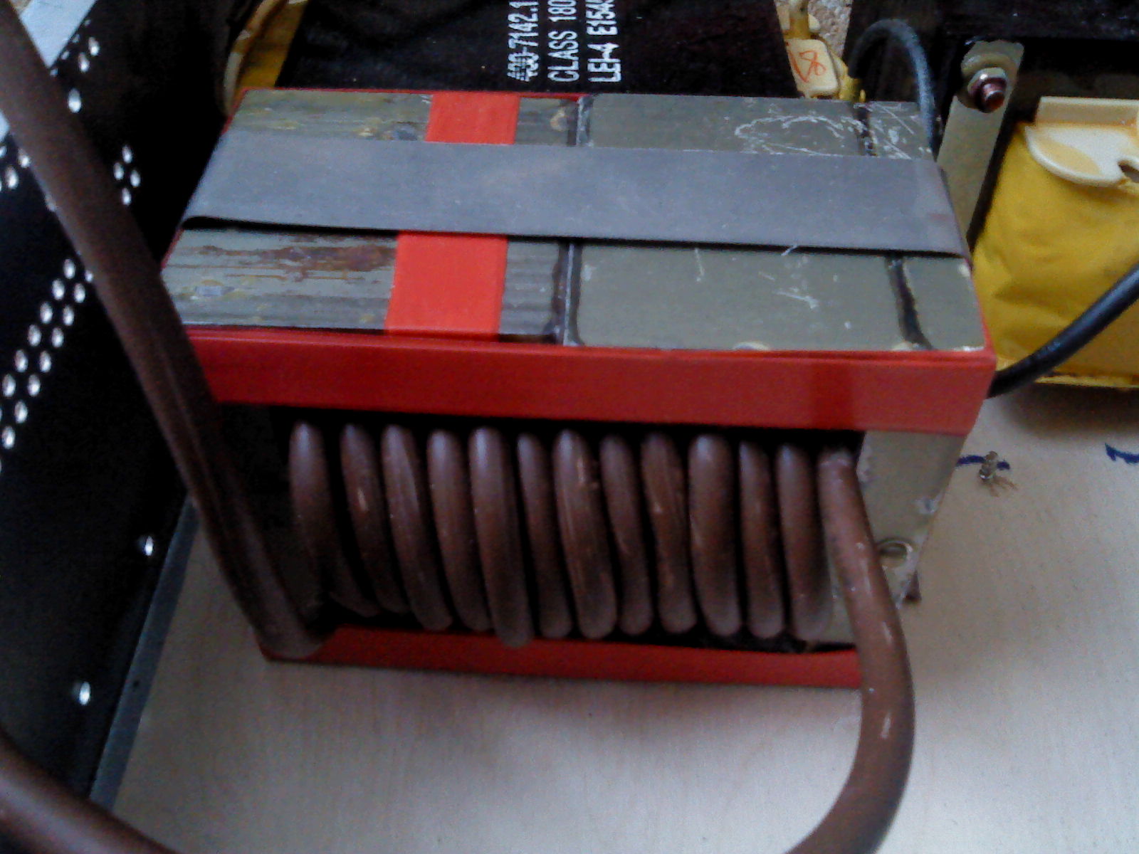

I virinimo aparato grandine itampa perduodama per transformatoriu. Serdis feritine. Kadangi pirkti neplanavau ir neturejau tinkamos feritines serdies susiradau dovanojama kineskopini televizoriu. Ant kineskopo yra uzmautas kuginis pailgas feritinis ziedas. Didesnis televizorius didesnis feritinis ziedas.

tavo uzdegimo shema absoliuti nesamone jei taip padarei kaip nuspaisei butu neitiketina kad jinai bent kiek veiktu
C2 nereikalingas jis tik padarys kad niekas neveiktu o C4 reikia jungti ne lygereciai o nuosekliai transformatoriui.

C4 gali būti ir lygegrečiai, bet tada spark gapa reikia nuosekliai jungti

juk tau buvo atsakyta kitoje temoje. Lygigrečiai D6 jungi kondą, 0,5 mkf, o lygiagrečiai L2 irgi kondą, apie 0,2 mkf. Tiristoriaus atidarymo schema- jau rašiau
C2 išmeti, jau rašė tau

va dabar viskas gerai tik del visa ko butu galima papildoma droseli pries ta spark gap ideti tam kad nebutu beprasmiskai trumpinamas maitinimo saltinis,
beje is ko zadi vis ta dalyka maitinti?

Teisingai- na taip-----------------------------------------------------------------------------------------. Juk sakiau, ne R, bet RC. Nuosekliai R3 , 20 omų jungi konderį 4 mkf, tinkamą impulsiniam darbui

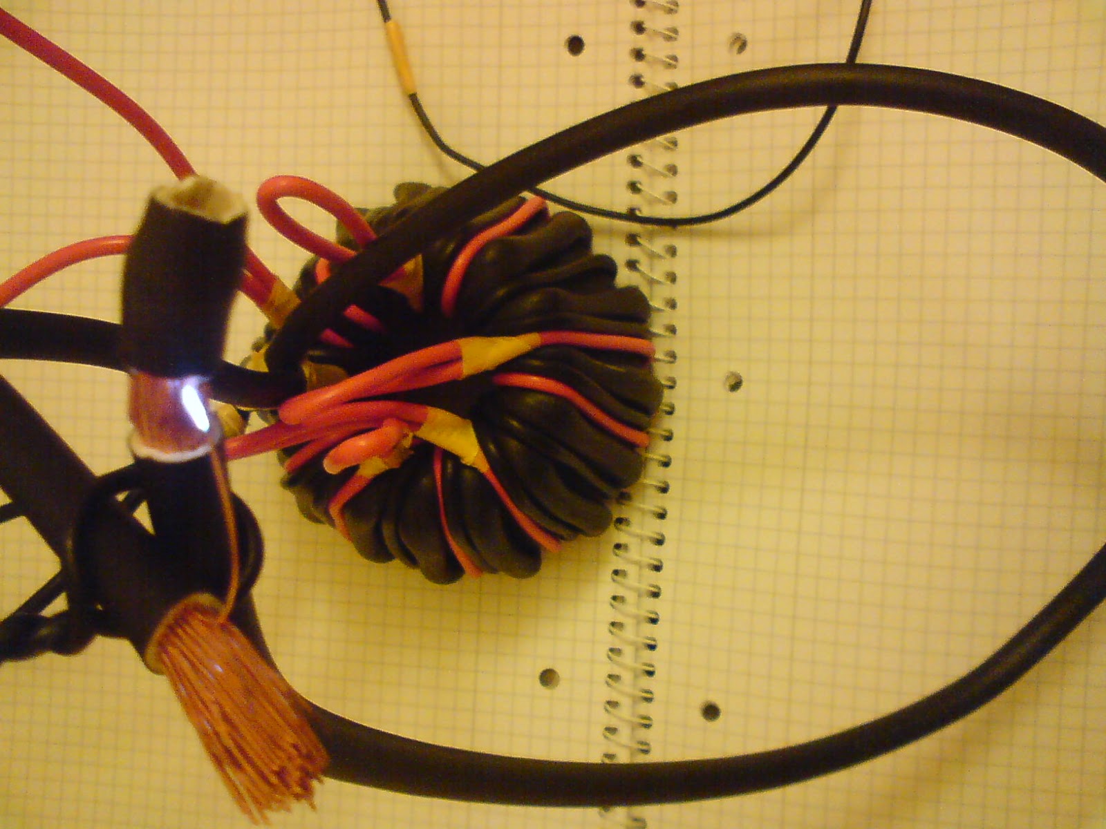

Suzadinimui tokio uzdegimo lanko kuri duoda automobiline rite turetu uztekti tik va kas gaunasi. Kai pasijungiu viska i jegos grandine HV lankas susilpneja simtus kartu. Galiu rankomis uz bieju galu paimti ir nieko nejauciu. Vietoje pramusamu 4-5mm pramusa maziau nei 1mm ir iskrova vizualiai neturi sodrumo. Kazkodel galvojau kad paskutiniame brezinije esanti varza R2 pades nuostolius sumazinti bet nevelnio arba nereiksmingai... Atsijunges nuo tinklo su elektrodu bandziau liesti tiklo kistuko galus ten vienodai HV iskrova musa poto bandzaiu kontaktuoti su abiem galais niekur nepajungtu 4-5m laidu gulinciu ant zemes ir i ta laida vienodai iskrova musa.
Pabandzaiu virinti. Praktiskai reikia detale paiesti kad lankas uzsidegtu. Iki bekontaktinio uzdegimo labai dar toli. Taciau yra pasikeitimu virinant. Pradzioje pabandziau virinti plona skarda (buvo aisku kad as ja pjaustisiu, o ne virinsiu nes nera sroves ribojimo) po apacia pasiklojau fanieros lapa. Kai fanieros lapas pradejo degti pastebejau kad per ugni nebereikia kontaktuoti su detale, kad uzsidegtu virinimo lankas.
Tada pasiemiau masivesni gelezies gabala. Uzsidegus virinimo lankui akivaizdziai jauciasi kad virinimo lankas noriai dega didesniu atstumu nuo detales. Bandant virinti nebereikia elektrodo greitai stumti link detales norint islaikyti deganti virinimo lanka. Gavosi net siule paravesti kuri panasesne i bandyma virinti.

nuosekliai, dar karta rasau.

ta kvaila uzdegimo shema niekaip normaliai neveiks su uzdegimo rite, nes kaip saiau nepakanka sroves.
uzdegimo rite nepakraus c2 kondensatoriaus per viena cikla todel niekas neveiks, cia reikia nuolatines arba letai kintancios itampos kad pakrautu kondensatortiu, o tada prasimustu spark gap ir jo energija butu atiduodama i ta impulsini tranmsformatoriu.

prijunk lygiagrečiai D6 konderį 0,5 mkf 250V.
Kokie duomenys TR6 trafo ? Bent apytiksliai

D6 trafas su tv kineskopo feritine serdimi, antrineje (jegos grandine) 16 apviju. pirmines yra dvi 2 ir 16 apviju. Paskutini karta bandziau pasijunges pirmine prie 2 apviju. Kai anksciau bandziau 1:1 buvo vizualiai sodresne iskrova bet nezenkliai ir nuostoliai analogiskai dideli jei pajungiu rite i suvirinimo aparato grandi. Dar yra toks niuansas kad konderiai kuriuos pasijunges labai mazos talpos. Tesiog griebiau sauja keramikiniu konderiu kokiu turejau ir nupiniau "karolius". Nauju kondensatoriu tureciau greitai gauti.
Bekontaktiniam virinimo lankui uzdegti pakaktu vienos stipresnes iskrovos. Pavizdziui 2kV 1uf kondensatoriu uzdegimo rite pakrauna maziau nei per sekunde.
