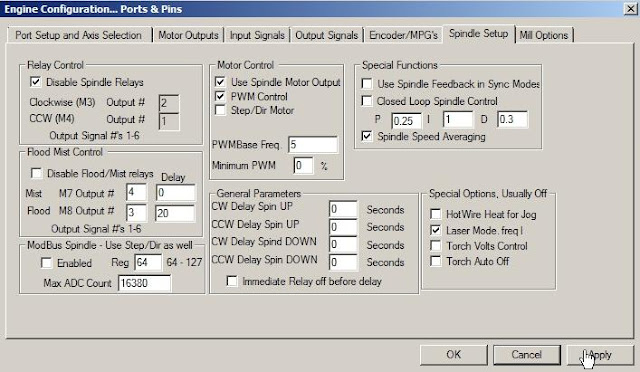

Kaip susikonfiguruoti mach3 valdyti lazeriui ? Kiek supratau naudojamas frezavimo profilis, patogiausia susikurti nauja profili ir ji susikonfiguruoti , lazeriui jungineti naudojamas spindelio valdimo isejimas.
Pasirenkamas PWM valdimo budas. Na iki cia ligtai viskas aisku.
Neaisku ar yra kazkoks delsimas ijungiant lazeri.
Kokiu busu atliekamas lazerio isiungimas persokant nuo vienos linijos i kita. Ar cia G kode reikia nurodyti "spindelio" isiungiam/ijungima ar konfiguracija leidzia automatiskai pasirinkti "spindelio" junginejima pereinant nuo vienos linijos iki kitos.
Kokia reiksme atlieka "Special Options" funkcijos
