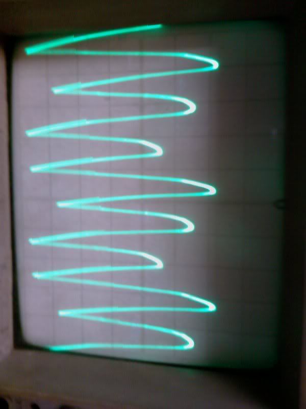

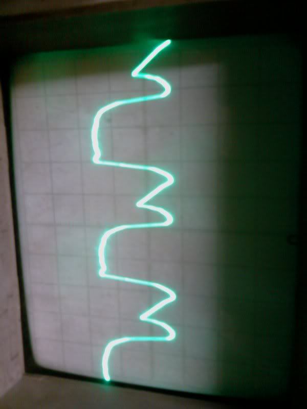

Na prisedau truputi rimciau prie jo. Atsekiau daug maz visus laidus, bet tiksliai neaisku ka jie daro. Keli kontaktai nueina y dvi reles, cia manau gali buti ijungimas ar kazkas. ir 4kontaktai y valdymo plokste, vienas is ju y komparatoriaus neinvertuojama iejima, antras y kito komparatoriaus invertuojama iejima, trecias laidas y optopora, bet kas keisciausia ne y jos LEDa bet y tranzistoriaus emiteri per varza pasijungia y kolektoriu ir susijungia lyg su VCC. O ketvirtas GND
Edit: siandien pajungiau jy y trifazi. BOOM nebuvo Laughing Isejime is pradziu radau:
Jokie iejimai niekas neregavo, tada per kontaktus gale padaviau 27v (kuriuos irgi radau stekeryje) y reles apvija. Viena rele sukleksejo po to kita. Pabandziau paliesti komporatoriu iejimus. Pliusinis iejimas neregavo o minusini palietus lyg zadinosi. tada y minusini iejima pabandziau paduot ytampa 0-27V irgi pradedavo tik zadintis. Po to vel pasiziurejau y skopa ir maciau jau toky signala:
Nezinau ar cia kazka sudeginau arba kokio yzeminimo skopui nebuvau pajunges is pradziu.
