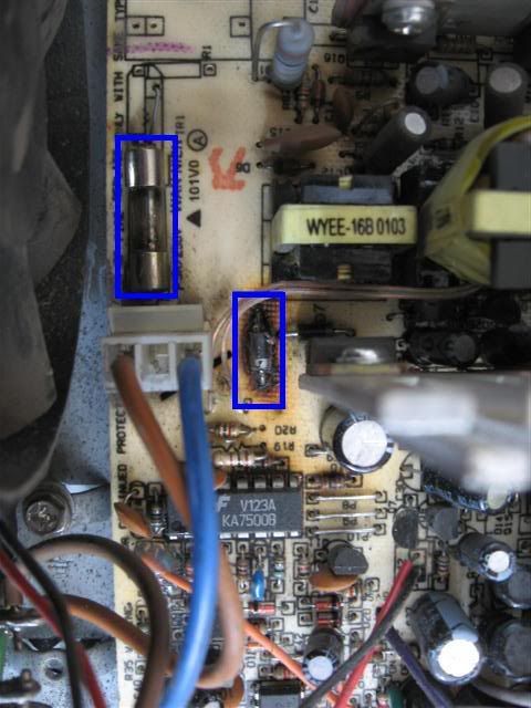

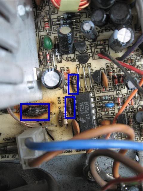

sveiki. turiu aš tokį maitblokį, jis sugedes. Panašu kad iš tinklo gavo perdaug įtampos ar srovės nes išlėkė saugiklis. Bet gerai būtų kad tik saugiklis būtų išlėkęs. Sudegė ir diodas, ir dar dvi varžos.
Maitblokis va toks:
Sudegė tai kas apibraukta mėlynai.
kaip dabar man sužinoti koks ten diodas ir varžos? nuo diodo nudegė užrašai, ant varžų esantys brūkšniukai pakeitė spalvas....
Reikia schemos, o jos niekaip nerandu. radau tik lenkų forume tokio pačio maitblokio nuotraukų, bet kas iš to.....
ir dar klausimas, ar galėjo dar kasnors sudegti? nes daugiau nieko netikrinau, tik vizualiai.

Manau, kad sudegė ne tik tavo nurodytos detalės. Aš nevargčiau ir netaisyčiau.

aqmas
Patyręs dalyvis
Patyręs dalyvis
Dovydas rašo:
taiva, aš ir galvoju kad ne tik šitos dalys Confused
bet kas galėjo dar?

Pažiūrėk,ar sudegusios varžos yra bent vienu galu tiesiai pajugtos prie mikrės ar tranzo kokio.Jei taip,tai šitiem puslaidininkiam praktiškai amen,tada vargu ar apsimoka taisyt...

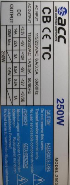

turiu 200w kompo maitbloki, kokia srove išduos prie 12Voltu?

jei kompo maitblokis, tai geriausiu atveju 10A, nes tie 200W yra bendras maitblokio galingumas. Į krūvą skaičiuojasi visų įtampų ir srovių sandaugos: +12V*...; -12V*..., +5V*...; -5V*..., +3,3V*... Be to, čia pat pirmame poste yra nuotrauka su maitblokio duomenimis. Tavojo maitblokio srovės bus truputį mažesnės.

nemanau kad taip lengvai prasisuksi pakeistes tas kelias detalias ,man ir buvo panasei sugedes maitblokis ,tik jam buvo saugiklis nusproges ,ir diodu tiltelis ,pakeiceu maneu bus viskas ciki ,yjungus y tinkla tik fejerverkus pamaceu ir ir nieko daugeu tai ant daliu isardzeu.
o schemu yra
kai tam ieskojau tai buvau rades ir pagal galingumus ir pagal firmas man rodos schemos
tik nepamenu kokiam saite,nes nesenai windausai is xp pavirto y vista Laughing
