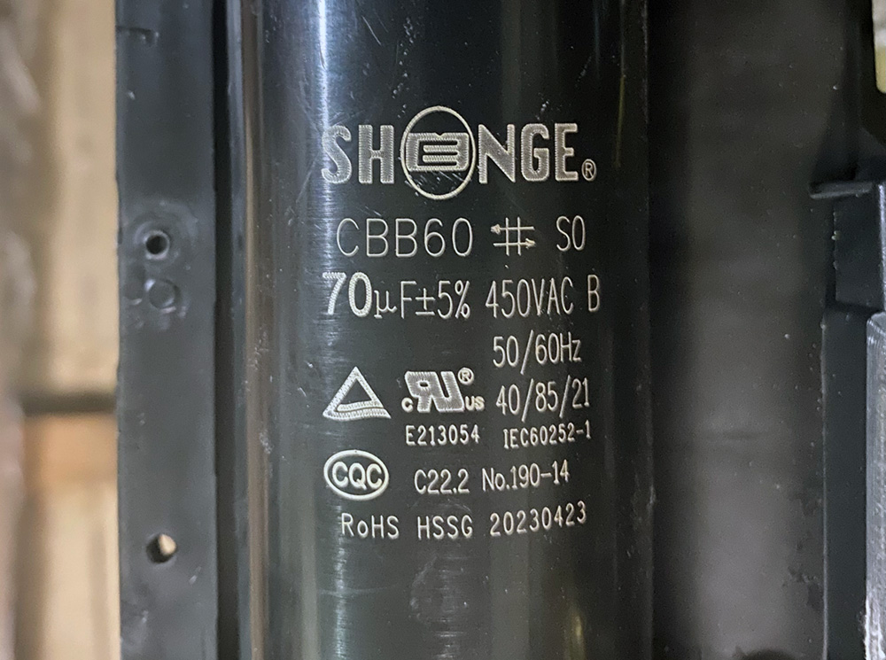

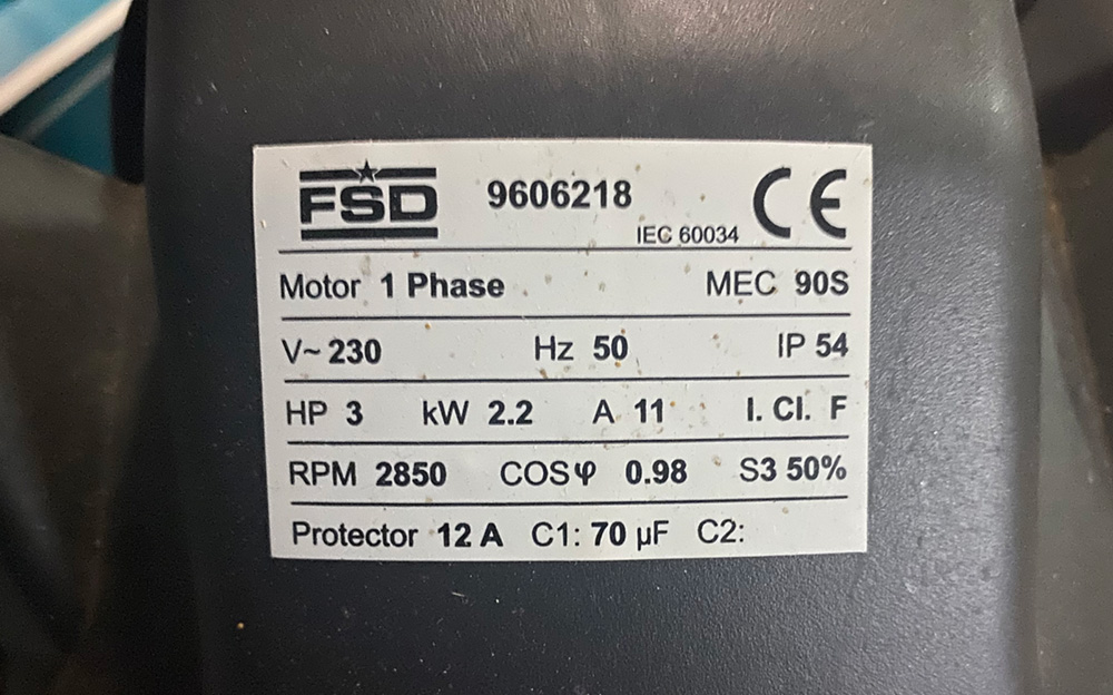

Sveiki, turiu tokią problemą, nesu labai gudrus elektronikoj, tikiuosi kas nors pagelbės.
Turiu 2.2kW oro kompresorių (dar beveik naujas), veikia puikiai namuose kur normalus įvadas. Tačiau kai nusivežu į sodybą, kur silpnas įvadas (3kW), tai kompresorių sunku paleisti - įjungus, motoras iš kart stoja ir ūžia (žinoma, tą pačią sekundę išjungiu). Tai tokiom sąlygom, įjunginėju/išjunginėju kol pavyksta paleist iš kokio 10-20 karto, tada įsisuka ir užpumpuoja balioną normaliai.
Kai ateina laikas automatiškai įsijungt, vėl motoras ūžia/nesisuka, ir vėl 10-20 kartų junginėju kol pavyksta.
Suprantu kad per silpnas įvadas motoro startui. Noriu paklaust - ar nepadėtų kondensatoriaus pakeitimas į stipresnį? Apie tai nieko neišmanau, todėl būčiau labai dėkingas už patarimą.
Tuo pačiu klausimas - ar įdėjus galingesnį kondensatorių, nebūtų paskui problemų jungiant kompresorių prie normalaus (ne per silpno) įvado?
Motoro ir kondensatoriaus duomenys:
