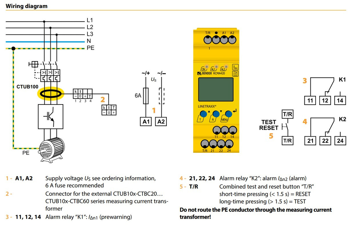

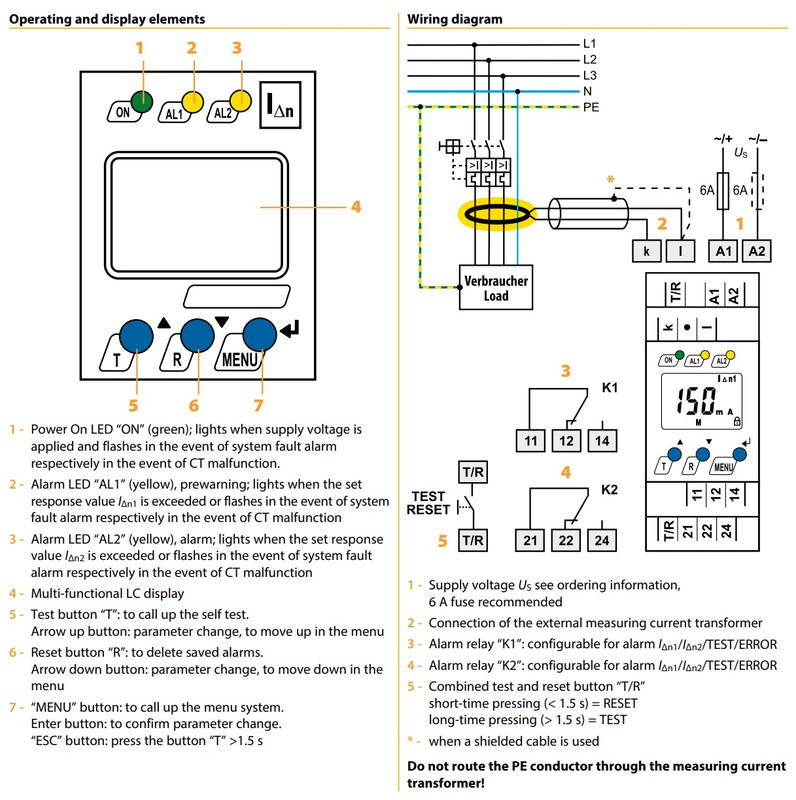

Vadinasi teisingai galvojau, bet buvau pasimetes ir rekejo patvirtinimo. Net ir panaudojus 4P nuotekio rele, neveiks tik test knopkas, kuri reiktu per varza pajungti.
Kas mane priverte suabejoti, tai turejau kontakta su zemes nuotekio reliu pardavejais. Yra du variantai:
Pirmam variante sroves transformatorius ant triju faziu. Pagal pardaveja, pajungus sakykim ka nors papildomai ant vienos fazes, prietaisas del skirtingu faziu apkrovu klaidingai signalizuos.
Mano manymu tai neturetu itakoti veikimo kol nera nuotekio i zeme: ar tai PE laidu ar kokiu kitu keliu.
Antram variante butinas N laidininkas, kur velgi skeptiskai vertinu. N laidininkas tai tiesiog zinomas ir kontroliuojamas kelias jeigu jungiam apkrova tarp faziu ir N. Jeigu nenaudoju jokios L1-N apkrovos - jokio skirtumo neturetu buti.
Pirmas prietaisas pdf: https://www.bender.de/fileadmin/content/Products/d/e/RCMA420_D00059_D_XXEN.pdf
Antras prietaisas pdf: https://www.bender.de/fileadmin/content/Products/d/e/RCM420_D00057_D_XXEN.pdf
Ka jus manote?

Tai, kad neaišku ką dar reikia manyti. Nulinis laidas ir apkrovos jungimas L-N čia nieko neįtakoja, kartoju - kol nėra nuotėkio į žemę tol diferencinės (skirtuminės) srovės _nebus_.

Manyti siuo atveju reiketu apie konkrecius du prietaisus ir ju veikima. Nesitikiu kad atsiras juos naudojantys, bet visuomet verta pabandyti. Gal vistik yra kas susidure ir veikimo principas paaiskes visai kitoks negu "bendras suvokimas" apie nuotekio rele. Ypac kai pardavejai/expertai sako kad neveiks. Bet ju balse galima itarti dvejojima.

Negali būti jokio "bendro suvokimo", suvokimas gali būti teisingas arba ne. Abu prietaisai skirti monitorinti diferencinę (nuotėkio srovę) ir abu jie savo funkciją atliks. Kuo jie skiriasi ir kam kiekvienas skirtas yra aiškiai aprašyta skyriuose Product description; Aplications.
