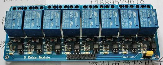

naudoju toki reliu moduli, nuo valdiklio pin'o laidas nuvestas prie reliu modulio pin'o. apie demferinius diodus nezinau nieko, kas per daigtas, su kuom valgoma.
MCU stm32f103
del masiu, pas manes gali buti kad yra balaganas, nuo maitblokio ateina +5 ir com, poto +12 ir com atskirai. poto nuo ju isskirstau, i valdikli i daviklius, i moduliu pvz reliu.
kondensatorio nera salia lcd. jis tiesiog rodo uzstrigusi vaizda. reles ijungimo metu pakimba.
nelabai supratau ka turi omenyje "ore kabanciu liniju" laidu yra visokiu, aplink valdikli, lcd, reliu moduli. nuo valdiklio apie 20 vnt laidu bus pajungta

Akurat, ilgu "makaronu" raizgalyne, salia jungineji relemis ~220V (dar gal ir induktyvines apkrovas) be jokiu antikibirksciavimo priemoniu....
Jau vien iligi laidai iki SD korteles (cia modulis LCD + SD kortele?) daug ka duoda...
Softe visus nenaudojamus iejimus inicijuok i pull-up/down rezima, pasirupink kad prie ju nebutu ilgesniu laidu.
Ten kur ilgesni laidai - naudok 3V3 sistemai skirtus transilus ar bent stabilitronus.
Maisto grandinese sudek blokiruojancius kondensatorius.

aciu uz atsakyma, viskas labai sudetingai skamba.
bet kai kuriu dalyku nelabai suprantu kaip igyvendinti:
jokiu antikibirksciavimo priemoniu? kas per priemones?
SDkortele nenaudoja, tik LCD. laidai ilgi, ideju kaip sutrumpinti, nelabai ka ir pribursi.
Maisto grandinese sudek blokiruojancius kondensatorius? cia turi omenyje ant moduliu Vin GND prilituoti kondikus?
jei 220v be reliu junginet, pvz su TRIAC (lt neatsimenu kaip vadinasi), ar liktu tos pacios bedos?
kaip be laidu raizgalynes viska tvarkingai sujungti?

RC snubber kaip ir padejo, lcd uztringa labai retai. bet vis dar buna tokiu fokusu. galvoju galbut netinkamos talpos kondensatorius ir varza.
pas manes 0.68uf ir 180 omu varza., pagal google 0.1uf ir apie 100 Omu varza, tie nominalai turi tokia itaka ar dar kazkur kitur pas manes problemos?
pabandymui ka radau ta ir idejau.
tokie tinka is kinu https://ae01.alicdn.com/kf/HTB1yWBzLXXXXXaqXpXXq6xXFXXXY/Free-Shipping-10pc-Solenoid-inductive-load-RC-snubber-circuit-Relay-contact-protection-Interrupter-circuit-module-sensor.jpg_640x640.jpg
