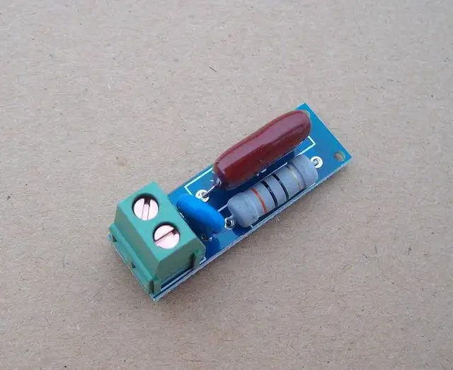

RC snubber kaip ir padejo, lcd uztringa labai retai. bet vis dar buna tokiu fokusu. galvoju galbut netinkamos talpos kondensatorius ir varza.
pas manes 0.68uf ir 180 omu varza., pagal google 0.1uf ir apie 100 Omu varza, tie nominalai turi tokia itaka ar dar kazkur kitur pas manes problemos?
pabandymui ka radau ta ir idejau.
tokie tinka is kinu https://ae01.alicdn.com/kf/HTB1yWBzLXXXXXaqXpXXq6xXFXXXY/Free-Shipping-10pc-Solenoid-inductive-load-RC-snubber-circuit-Relay-contact-protection-Interrupter-circuit-module-sensor.jpg_640x640.jpg
