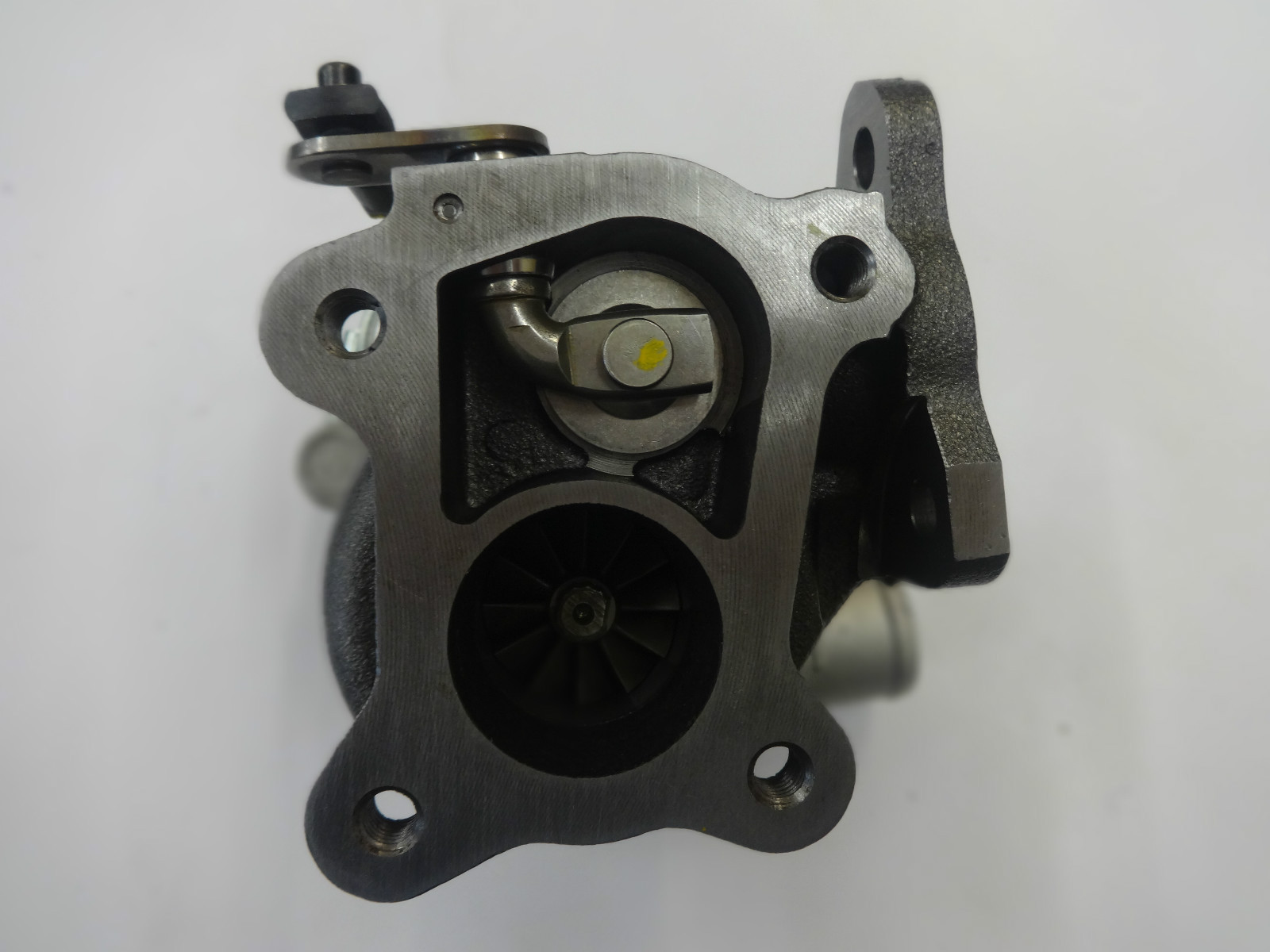

Opel Astra H, z17dtl varikliu, 59kw. Problema: nepucia turbina. Sistema sandari, turbina nekliba. Turbinos menteles uzkurus nepritraukia. Sujungus solenoido vakumus tiesiai pritraukia. Pakeitus solenoida emociju nulis. Bandant akyvuot kompu viskas ok, 5% nieko nepucia, aktyvuoji, rodo 95% ir pucia, mentele vaiksto. Galvoju jei valdyt eina, nei kompas, nei solenoidas kalti neturi but. Perziurejau visus live parametrus tiek ant uzgesintos, tiek ant uzkurtos, niekas itarimu nekelia, boost pressure duodant gazo siek tiek kristeli zemyn. Del kokiu dar priezaciu gali kompas laikyt geometrija uzdaryta ant 5%? Klaidu istrynus jokiu natsirado, issaugota buvo P0234-5B boost pressure control circuit positive deviation. Gal pades kas uzvest ant kelio, be jau nebesuprantu, ar as i pusi atsitrenkes, ar kompas gryba pjauna Very Happy

Sveikas, kažkada senokai teko "čiupinėti" tokį variantą, atrodo, kad ten paprasta, ne kintamos geometrijos turbina. Ir valdosi atvirkščiai kaip įprasta: http://i.ebayimg.com/00/s/MTIwMFgxNjAw/z/afgAAOSwZjJU8bez/$_57.JPG Kol vakuumo nėra, tol sklendė uždaryta ir turbina pučia, paduodi vakuumą - sklendė atsidaro, sparnuotė lėtėja. Numovus šlangutę nuo turbinos, važiuojant turėtų perpūtinėt Smile

Na, negaliu garantuot, bet kiek pamenu, kad atvirkštinio veikimo, dar vienas skelbimas su turba http://www.ebay.ie/itm/VAUXHALL-Astra-CDTI-ExhaustManifold-Turbo-Charger-Unit-Fits-Z17DTL-Only-/162274153189?hash=item25c84b12e5:g:V54AAOSwnbZYIjXy yra ir fotkes, galima suprast kaip ten kas. Užkūrus 5 % duty cycle (nėra vakuumo), važiuojant ši reikšmė turėtu didėt (atsiranda vakuumas, sklendė pastumiama). Gal atsiras kokių minčių Smile

Tai cia ne kintamos giometrijos turbo. ji turi pust visa laika, vakumas atsiras tik kai pasieks jau per dideli slegi. o pagal klaida, tai ji perpute, o ne dapute.
