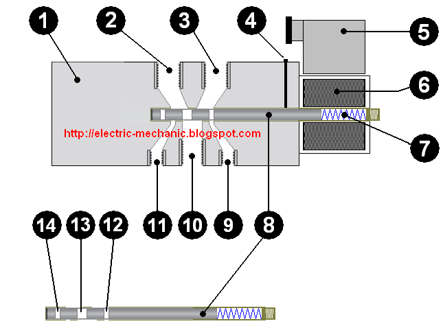

Sveiki
teko artimiau susidurti darbe su solenoidiniais vožtuvais- panašiais į šią:
http://www.google.lt/imgres?sa=X&biw=1024&bih=596&tbm=isch&tbnid=QeMPJ34BwDPx9M:&imgrefurl=http://electric-mechanic.blogspot.com/2012/09/prinsip-kerja-solenoid-valve-pneumatic.html&docid=DxsNSjmxHNAmMM&imgurl=http://3.bp.blogspot.com/-3t6PoeUvhr0/UFHC-5ys5XI/AAAAAAAAA_g/EHE-E4E52hM/s1600/solenoid%25252Bvalve.jpg&w=500&h=500&ei=DwjHUrCRKsTh4QSWqYDAAg&zoom=1&iact=hc&vpx=229&vpy=20&dur=203&hovh=225&hovw=225&tx=105&ty=133&page=2&tbnh=153&tbnw=153&start=19&ndsp=24&ved=1t:429,r:33,s:0,i:185
Gal kas galite pakonsultuoti- vožtuvo įėjimai pažymimi raidėmis- A, R, P , B - ar jos kažką reiškia, kažkoks sutumpinimas ?
Vienas keistas vožtuvas stovi prese, į jį paduodamos dujos, kurių tėkmė valdoma, ir dar suspaustas oras, kuris , panašu, naudojamas vietoje gražinančios spyruoklės? Ar tokių būna, ar mes apsirikome?

pas mane su tokeis valdomos stakliu pniaumatine dalis + valdikliai visa tai tenka man remontuoti taigi as su tuo dirbu,
http://4.bp.blogspot.com/-bNMszRydkZU/Uj2LRR5FcjI/AAAAAAAABtM/ITsaYf5onfk/s1600/cara+kerja+plunger+selenoid+valve+pneumatic.PNG
situ maitinimas 24v padavimas oro i 10 poto oras iseina per 2 ir 3 angas o 11 bei 9 tai oro duslintuvai isistato slopina garsa kuris susidaro kai darinejasi voztuvai....... Zodziu kaip ir sakiau as juos priziurim kad viskas veiktu net galiu ju gaut jei reik ju seip yra daug visokiu rusiu.
