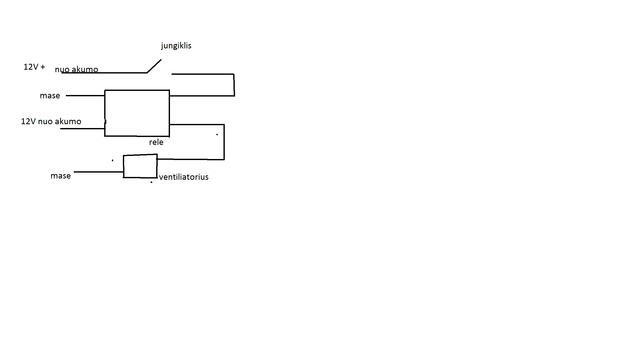

kadangi auto ne naujas, ten obd 1 kompas, klaidas paciam reik ziuret, nebus taip, kad pajungs kompa, ir viska ismes, kas blogai yra, tai elektrikai vos ne lauk varo, pamate tokia masina. cia pameginau pasibraizyt schema, kazkas panasaus turi gautis?
ir isvis, prie ko cia tas senas auto? Nevisu teveliai yra turtingi, ir nevisiem belenkokes masinas gali nupirkt, kartais turi pats dirbt, taupyt, ir nusipirkt, kad ir nenauja, bet uz savo litus.

Kaip jungt aš gi tau parašiau. Iš vis skaitai?
Ir išmok formuluot klausimus. Kad išsprest uždavinį reikia bent sąlygas žinot.
Jei pas tave nepasileidžia pats tai tikrink daviiklį, du saugiklius, rėle. Jei nori ,dėl kažkokios tai priežasties, paleisti priverstinai jung kaip sakiau.
O šiaip daryk kaip išmanai.
Pagal tavo schemą rėlės valdymo + reikia ne nuo akumo o nuo degimo. Be kitaip pamiršus išjungt gudrų jungiklį venteliatorius liks veikt ir sodint akumą. Ir jei jau kuri savo sistemą tai pastatyk saugiklius, jie tau tikrai pravers bent kol junginėsi.
