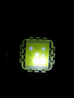

Nusipirkau pora 10W LED
Be sroves apribojimo pasijungiau maksimalia itampa 12V (tiksliai). Po dvieju sekundziu pradejo svilti. Na gal taip ir turi buti. Tada pasijungiau nepinai 7V (sviecia riskiai, ziureti tiesiogiai nemalonu) ir matau kaip individualus ledai sviecia tik kokie 5-4 is 9 keli is ju silpniau. Pamaniau, kad susvilinau, bet pasiemes nauja neliesta LED ir uzmaitines 7V matau, kad istorija ta pati. Sviecia tik puse LED. Tai Ar cia normalu kad puse LED isvis nesviecia ar kazkas stumdo brokuota produkta ?

Pasijungiau potenciometra 12V ir niekas nepasikeite. Kiek sroves nedidinciau visties LED deda vienodai trik kad riskeja. Tie kurie nedege ir nedega, o tiek kurie dega riskiau ir pradeda riskiau sviesti anksciau uz kitus.
(cia tas sveikas led kur negavo 12V be sroves ribojimo, o tas kur gavo tai liko sviesti tik du ledai)

Taip del jungimo be sroves ribojimo prie maksimaliai leistinos yra nelesitina, bet kelioms sekundems nebutu tokios tragedijos jei degtu visi ledai. netgi is tu kurie dege liko sveiku. O kadangi dege ne visi tai pats supranti kaip buvo perkrauti tie likusieji...
Antra 10W moduli junggiau su sroves apribojimu ir nieko tai nepakeite. Ta prame jis irgi buvo brokuotas, kaip nesviete dalis led tai ir nesviecia. Paprassiau grazinimo arba atsiusti naujus normalius tai jie man vel brokuotus atsiunte ir tada dar ir pinigus grazino Smile
Nusipirkau dar 100W pora LED moduliu ir ten tapati istorija. viename nesviete 40% kitame 30% ir tikrai ne mazesnis kiekis. Taigi ir 10W ir 100W pardavejei net nebande gincitis ir grazino pinigus nes matyt zino ka daro ir tenkinasi tais kurie nepastebi broko.
100W LED pasijungiau darbastalio apsvietimui, sumazines itampa ir be jokio sroves apribojimo. Numatyta berods 36V pasijungiau nuo 24V sviecia silpniau ir nekaista.
