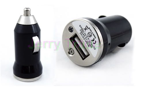

Aš taip pat gaminsiuosi USB pakrovėją. ka geriau naudoti lm317 lm7805 ar dar kokį ? orginalus pakrovėjas DC 5V 0,7A. kokias apsaugas galima naudoti ? kas slepiasi CAR 12V - USB 5V adapteriuose ? pavyzdžiui

ne. viską turiu. man tai nieko beveik nekainuotų, o parduotuvėj >10Lt. taip pat noriu sužinoti kas slepiasi tuose adaptariuose.

Pirktiniuose pakrovėjuose dažniausiai ar net visada sėdi impulsinis reguliatorius, kuris nekaista taip žiauriai. Į plastmasinuką sudėjus tą 7805 ir jį apkrovus 0,5-1,0A butu nekas manau. Susipažinti su tais pakrovėjaus galima labai nesunkiai per google Smile Konkrečiai galima rasti tokių rašliavų net su schemomis: http://www.ifixit.com/Teardown/Generic-1A-USB-Car-Charger-Teardown/10108/1 Ir taip jau atsitiko kad čia pauliusbyte parodyto adapterio analizė Smile

Dėkui. Supratau. Ta mikroschema yra dc-dc konverteris ? Kokie nuostoliai naudojant tokià mikroschemą? Yra kažkokia apsauga išėjime nuo viršįtampio ?
