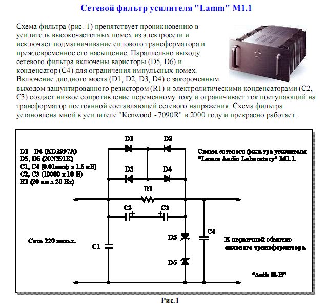

Circuit'o temoj gnt buvo pateikęs schemą, neva tai galimai padėsiančią tokiu atveju, tačiau linkas miręs, todėl jei pats gnt skaito šią žinutę, galbūt nepatingėtų to filtro schemą perpublikuoti.
D5 D6 det tavo atveju nebutina - tai apsauga nuo virsitampio

Ideja cia gnt parodytame paveiksle is esmes teisinga (temos autoriui pastaba - zr. cia parodytu konderiu talpumus, apie jokius ten 4.7uF net kalbos negali buti, as gi jau rasiau kad reikes tikrai didelio konderio!), bet as visgi padaryciau truputi kitaip - ta 20W varza man tikrai atrodo pertekline ir aplamai, DC filtro konfiguracija turetu buti tokia - du priespriesiais sujungti mazos varzos elektrolitai kiekvienas suntuotas ~1k varza (nominalas cia nelabai kritiskas) ir 1500W transilu pacios maziausios (matyt tai bus 6.8V) itampos.
(na galima ir kelis diodus paimti is bedos, tik bet kokiu atveju grieztai laikomes poliskumo!)
http://www.rcl.lt/index.php?id=2&lang=lt&acc=show&term=4700uf&pcode=KEK4700/1&pmode=&frame=3
(tokiu reiketu is viso 4 vnt.)
http://www.rcl.lt/index.php?id=2&lang=lt&acc=show&term=1500w&pcode=P1N5908&pmode=&frame=3
siaip jau sitas transilas atlaiko vienkartine perkrova 200A, bet aisku su minksto paleidimo schema butu dar geriau, na arba blogiausiu atveju padetu bent jau sitas:
http://www.rcl.lt/index.php?id=2&lang=lt&acc=show&term=termistorius&pcode=RTNS3&pmode=&frame=3
(ijungtas nuosekliai)

RVRSS rašo:
Perketa į: http://www.elektronika.lt/_sys/storage/2014/06/24/filtras_transformatoriui.png
Ar teisingai interpretavau siūlytas korekcijas? Beje, ar yra skirtumas ar kondensatoriai bus ant fazinio, ar ant nulinio laido?

Is esmes gerai, tik pirma - 1K varzoms visai nebutina buti net 2W galios, toliau - konderiai kur po 10nF galetu buti didesni, pirmas kur tinklo puseje sakykim iki kokiu 100nF, o antras toks, kad jie sumoje kompensuotu trafo TE srove (proporcija mazdaug 7mA/100nF), na ir dar gerai butu i apatini laida po tais sudvejintais elektrolitais ijungti NTC su mazdaug 1-2x trafo pirmines varza (siaip tai ji bet kur nuosekliai galima istatyti, tai nelabai kritiska).
Aha, ir dar - schemoje parodyti varistoriai 391 juk yra nepoliariniai, todel tokio uzteks ir vieno, nes dabar tai jie jau sudaro dvigubos itampos ribotuva.
(antra uztai galima perjungti prie kito konderio, kur iejime)
Ankstesneje schemoje matyt buvo tureta galvoje kazkas kita (gal transilai, tik kazkoks ju pavadinimas keistas), tai jei jie kaip ten parodyta poliariniai, tada jau reiketu dvieju nuosekliai-priespriesiai sujungtu.
(beje, transilai irgi buna vienpusiai/poliariniai A ir dvipusiai/nepoliariniai CA)
Fazinis-nulinis laidai is esmes skirtumo nedaro (nebent matuosi ka nors labai jau preciziskai), tuo labiau, kad tinklo rozeteje juk jie gali buti bet kaip issideste.

Perkelta į: http://www.elektronika.lt/_sys/storage/2014/06/24/transformatoriaus_filtras_v2.png
Ar tikrai NTC, o ne PTC termistorių naudoti? Jei taip, ar tiktų toks? 4 A srovė daugiau nei pakankama atsižvelgiant į transformatoriaus galią, tačiau ar įjungimo metu, kai trumpą laiką srovė gerokai išauga, toks termistorius nesudegs? Multimetras rodo apie 5 omus pirminėje vijoje, tačiau nesu tikras ar toks matavimo būdas tinkamas šiuo atveju.

Derinti lygiagrecius konderius iki mA tikslumo trafo TE sroves atzvilgiu nebutina, uztenka patekti i mazdaug +/-50%, taip kad bent jau ta paskutini 47nF galima laisvai ismesti.
Schema teisinga, termistorius tiks.
Del NTC vs PTC - jie gali buti naudojami netgi kartu, nes veikia skirtingai - NTC riboja paleidimo srove o po to ikaites nuo nom. sroves nustoja veikti ir nuo ilgalaikiu perkrovu taip pat negelbeja, PTC atvirksciai - (beveik) neveikia paleidimo ir nom. apkrovos metu, bet nuo ilgalaikes perkrovos ikasta ir sumazina srove grandineje.
Jei tik pavyks ipirkti atitinkama PTC (o jo pradine varza skirtingai nuo NTC turi buti zymiai mazesne uz trafo pirmines varza, siuo atveju matyt <1 omas), tai galima dar ir ji ijungti nuosekliai su NTC, bet kadangi pats trafas yra ganetinai didelis termiskai inertiskas daiGtas su pakankamai nemaza pirmines varza, tai manau visiskai pakaktu ir papastu saugikliu iejime.

GNT labai teisingai patare su schema,bet kartais 2 diodu poru buna kad neuztenka lygiagreciai kondensatoriams,reikia 3 ar net 4 deti,geriausia eksperimento budu,priklausomai nuo tinklo ypatybiu.Dar retai,bet pasitaiko kad burzgia del iskraipytos sinusoides,t.y. trikdziai,harmonikos tinkle,pvz nuo galingesnio simistorinio reguliatoriaus.Kuo tr ramybes srove mazesne,o gabaritai didesni,tuo jautriau reaguoja,cia grubiai pasakiau.Aisku,apkrova irgi gali issimetrinti,bet ne siuo atveju.

Lice, tu isbandei savo schema? as ja atkartojau , vien su varzomis ir kondensatoriais, tai man neveike, eme pulsuojanciai dirbti trafas... atkartojus rusiska varijanta tik su letais diodais, viskas veikia, vel gi nededant jokiu papildomu transilu ir t.t. tik tiek kad kondensatorius tikrai reikia deti didesnio talpumo. P.S. turiu zalia klausima, kai kondensatoriai jungiami vienas pries kita, kaip pateikta schemoje, judarbine ytampa dalijasi pusiau ?

kontaktas rašo:
nepasiseke cia kazkaip tau Rolling Eyes jungiant be diodu konderiai siaip jau galejo isskrist kaip raketos ijungimo metu Laughing
Citata:
cia itampa niekada nesieks net 5 voltu, taip kad del konderiu darbines itampos nesuk galvos
aisku diodu nepamirsk sudet, racionalizatorius Laughing

diodus tai ir sudejau, bet letus, tiksliau , diodu tilteli... nu pala, GNT , paziurekim, trafas 250w, jam nuosekliai stovi varza , 7,5omo 10w, ir ji suntuota dviem konderiais ir diodiniu tilteliu.. viskas kaip ir gerai , konderiai pas mane 6,3 v, skaiciuojam , grubiai , 1,5A kart 7,5omo lygu 11,25 volto kritimas ant tos varzos, o ji suntuota konderiais su dvigubai mazesne darbine ytampa, taigi ? kur padariau klaida savo logiskajame mastyme?
