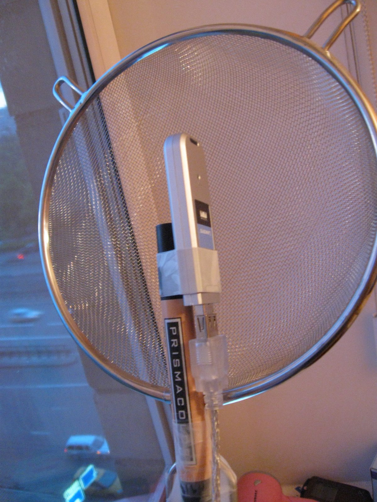

Vienas iš buitinių variantų, naudojant tą Tamstos USB belaidžio ryšio adapterį: žr. nuorodą (nuotrauką)
Kiti: http://www.instructables.com/id/Easy-wardriving-wireless-antenna-wifi-wlan/
http://www.brighthub.com/diy/home-improvement/articles/78023.aspx
