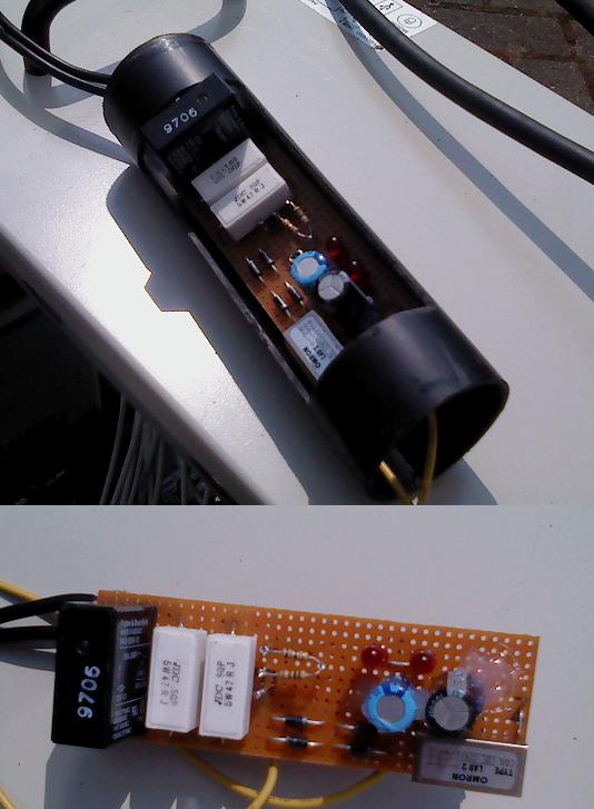

Susirinkau softstarter schemute, saugiklio nebeismusineja. Pirminiam momentiniam komutavimui radau 50omu varza. Delsimas apitiksliai 200ms ijungiamt trafas neapkrautas ir varzos gal kokia 30 kartu ijungus / isiungus vos pastebimai isilo taigi tokioje situatsijoje galima apsieiti kad ir su 0.5W varza.
Apskritai jungiant trafa be apkrovos matit uzteke butu kokios 5w 2 omu varzos ir mechanines reles. Rele uzmaitinti nuo to paties trafo. Kadangi rele vistiek turi keles ms delsimo laika to matit pilnai uztektu taciau negaliu to teigti.
