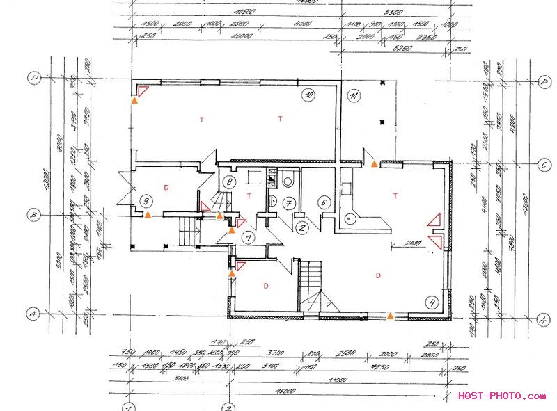

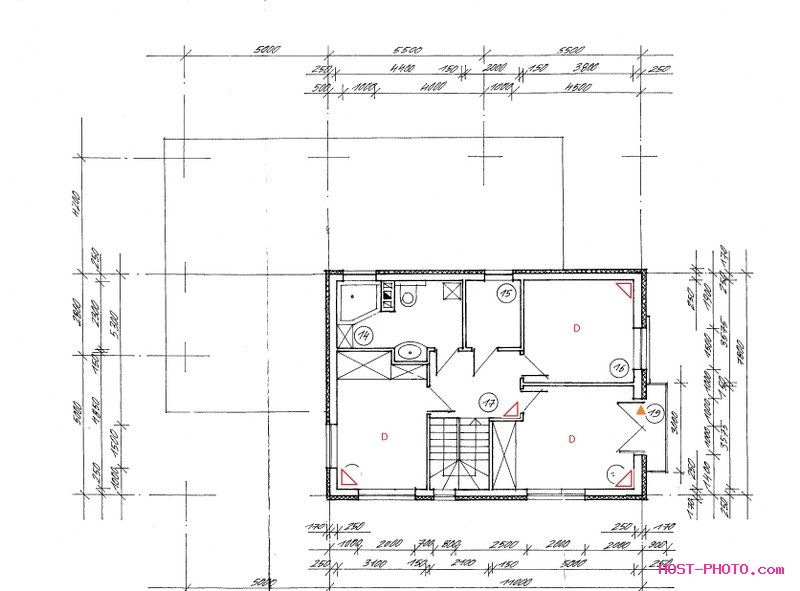

Sveiki
Noriu istampyti name laidus, kol dar nevelu (pries apdaila Smile).
Judesio daviklius nupiesiau panasiai, bet visgi lauksiu kritikos ir pasiulymu.
Pirmas aukstas
http://host-photo.com/photo_hotlink.php?f=pirmasxaukstas_800x591.jpg
Antras aukstas
http://host-photo.com/photo_hotlink.php?f=antrasxaukstas_800x591.jpg
Dabar keletas klausimu:
1. Pirmam aukste prie iejimo nezinau ar reikalingas judesio daviklis. (pazymejau klaustuku)
2. Kokie davikliai statosi priesgaisriniai, ir kiek ju cia reikia. (gal kas gali nupiesti)
3. Ar tiesa kad visi gaisro davikliai geriausia jungti ant vieno kabelio.
4. Duzio davikliai, abiejuose aukstuose, ar tik pirmam? Kiek reikia ir kur? (gal kas gali papiesti)
Na as nenupiesiau megnetuku ant balkono nr. 19 ir garazo nr. 10 duru, ten jie siaip numatyti.
5. Nr.9 malkine. Ten reikia magneto ant duru ar ne? Ir priesgaisrinis ar reikalingas malkineje?

1. Judesio jutikliai turėtų dubliuoti visas lauko duris.
2. Gaisro davikliai privalomi tik ten kur miegi t.y. kad neuždustum dūmuose, o kitur kiek nori, tikrai nebūtina visur, pvz svetainėje.
3. Netiesa, kuo daugiau daviklių ant vieno kabelio (liečia ne tik gaisrinius) tuo sunkiau rasti gedimą kai jis atsiras.
4. Jei nėra vitrinų dūžio daviklis nelabai reikalingas. Langų šiais laikais niekas nedaužo, jie labai lengvai išsikelia užkišus atsuktuvą Smile
Ir dar pasta nuo savęs - judesio jutikliai turėtų matyti langą, o ne vidines duris, (arba abu) juk vagis nepateks į II aukšto kambarį per vidinis duris prieš tais nesužadinęs kitų daviklių. Smile
Jei langas pro kurį gali patekti tiesioginiai Saulės spinduliai, tada PIRas neturėtų būti tiesiai prieš langą.

I miegamaji gaisro jutiklius dek tik tuo atveju, jei patinka atsibudus spoksoti i mirksinti raudona dioda, kitokios naudos jie miegamajame neduos (nebent megsti rukyti lovoje) Very Happy . Statyk juos virtuveje, jei yra - katilineje (didziausias gaisro pavojus) na ir dar II a virs laiptų (ten greiciausiai prisirinks dumu). Malkineje irgi nepakenks, bet nebutina. Del to, kiek jutikliu galima sujungti i viena zona - ziurek centrales aprasyma, ka rekomenduoja gamintojas. Gali buti taikomi apribojimai ju kiekiui. Kas del gedimo paieskos - geram meistrui ji daugiau nei valanda neuzims, nesvarbu, ar 3 davikliai, ar 20 (daugiau nerekomenduociau). Daviklius rekomenduociau dvilaidzius duminius.

Gaisro pavojus yra visur, kur yra elektra, naktį kai miegi ir nieko neverdi virtuvė nėra pavojingesnė už WC todėl arba dėti dūminius detektorius visur, arba tik miegamajeme, kad pažadintų kai kyla pavojus uždusti. Individualiuose namuose dažniausiai ten montuojami autonominiai detektoriai neprijungti prie centralės.

Jei reikia tik tiek, kad gaisro signalizacija butu - montuok autonominius, jei reikia, kad ji dar ir naudos duotu - montuok normalius. Per visa mano ne tokia ir trumpa praktika nei karto nemontavau gaisro jutikliu miegamajame (ypatingai - autoniminiu). Ir dar nei vienas zmogus neuzduso, nors gaisru, deja, buta. Beje, miegamajame - nei vieno. Smile Be to, autonominiai turi iproti suveikti ne nuo dumu, o siaip - del gedimo, pvz, baterija issikrove. Malonu bus pasokti nakti is lovos del to, kad kazkas "batareiku" laiku nepakeite? Taip kad vienareiksmiskai, gaisro jutikliai turi buti ne autonominiai, o prijungti prie apsaugos sistemos, kuria deretu prijungti prie saugos tarnybos pulto, nes tik tokiu atveju gali tiketis realios pagalbos gaisro atveju.
Gyvenime nedaryk klaidos pirkdamas dvilaidzius daviklius kiek tikrines esu gaisro davikliu dazniausei paveda dvilaidziai per relini moduli pajungta. Dazniausei nesuveikia pats moduliukas arba pradeda durniuot bei kartais suveikus neatsistato tai geriau kelias kapeikas damesk ir nusipirk 4 laidu daviklius Wink

Nu mano pastebėjimai:
1. Duminiai reikalingi sakyciau visur isskyrus WC ir vonios kambari.
4 laidu duminiai jie dirba geriau, bet yra atstatymo beda po suveikimo nes atstatant daviklius papildomas suveikimas. Buvo atveju kai dege nuo halogenu. ir miegamajam..... As turiu pasidejes duminius ir palepeje.
2. Pirmame aukšte rekomenduociau langu atidarymus ir stiklo duzius nes bus patogiau naudotis namu rezimu. Tai pades ir tuo atveju jei gyvens name suo ar katinas. Nevisada judesiai susitvarko su gyviais. Beto jei namas toliau nutoles nuo miesto tai signalas bus pasiustas kol lenda o ne kai jau viduje.
Visai nemalonu leidziants i pirma auksta susitikti pasalieti name.

Aciu uz pastebejimus, pasikonsultavau su vienu dirbanciu sitoje srityje, paskaiciau jusu komentarus ir papildziau brezinukus Smile
Atiduodu jusu teismui.
Pirmas aukstas:
http://host-photo.com/photo_hotlink.php?f=xpirmasxaukstas_800x591.jpg
Antras aukstas:
http://host-photo.com/photo_hotlink.php?f=xantrasxaukstas_800x591.jpg
Niekas is esmes nesiekite.
Nupiesiau priesgaisrinius daviklius, tempereaturiniai T duminiai D.
Pirmam aukste visur kur darinejasi langai ir durys magnetukai. (malkines priekis tik ant projekto darinejasi realiai ten uzdara.)
Tiksliai zinau, kad kazka pamirsau, nes juodrastis statybose liko Smile
2 dienu begyje papildysiu.
Labai noretusi konkreciu pastebejimu.
Na siaip bet kokie komentarai laukiami Smile

O tai antrame aukšte varstomų langų daugiau nėra, kad nėra magnetukų ? Tik vienos balkono durys varstomos ?
Kodėl kai kur numatomi temperatūriniai, o ne dūminiai ? Tipo labai dulkėtos patalpos ? Kai suveiks temperatūrinis tai jau bus po laiko, nelabai ir pabėgt spėsi. Temperatūriniai turi prasmę tik ten kur dulkės, garai.

Manau, reiketu dumu jutiklio IIa hole (ten dumu prisirinks pirmiausia) Kambariuose jie nera butini (turiu omeny IIa), bet jei labai nori... Manau, geriau susidek gerus elektros automatus, kad sureaguotu laiku ir nekiltu gaisras del trumpo jungimo, kaip cia kaikas minejo...

Antrame aukste langai nedideli, nemanau, kad per juos kasnors ilys. Taigi ir magnetuku nedejau. Is viso as ju norejau nedeti ir pirmam aukste, tik ant duru.
Del to, kad viena patalpa katiline, kita virtuve. Na kas del virtuves tai gal galima ir dumini deti, bet katilineje man atrodo duminis gali daznai suveikineti, nes kurenama bus malkomis.
Trecia patalpa garazas ten ir dulkes ir masinu dumai neisvengiami.

Antram aukste hole yra numatytas, tik kaip jau ir rasiau, is atminties piesiau tai praleidau, reiks pataisyti. Kas del reikia nereikia, tai bandau nenukrypti nuo reikalavimu, nes reikes pridavineti nama. Oten priesgaisrines ir t.t. Smile

Iš principo neteisingas požiūris. Magnetukų reikia jau vien tam, kad išeidamas nepaliktum atidarytų langų.
Citata:
