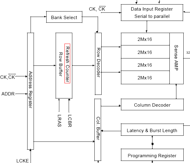

Va gabalas datašyto:
Ar ten tą kontrolerį pažymėjau..?
