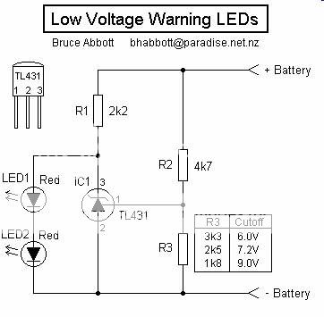

O jeigu panaudot paprasčiausiai įtampos stabilizatorių?
Jums reikia tik varzos, tranzo ir stabilitrono. Stabilitrona pasirenkam pvz 7V. Gale schemos pasijungiam LED'ą su varžele. Prie daugmaž 12V akumo švies LED, kai įtampa nukris daugmaž iki 8-7V LED užges,nes neužteks įtampos lygio stabilizatoriui. Tokia daugmaž idėja. Smulkmenas jau kramtykit patys Smile
