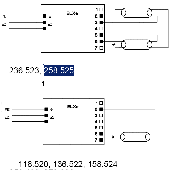

gnt rašo:
nesigilinau i veikimo principa,bet gali buti,kad lempos sujungtos nuosekliai,nes vienai nusprogus arba isemus viena-nebedega ir antra
Manau, tokiu atveju suveikia apsauga. Nes ne sheip sau ten ish diodu ir visokiu kitokiu elementu pripainiota kazkas, ko paprastose schemose ner Smile.
Kas del lempu pajungimo pagal gamintojo schema - tai manau po nedideles modifikacijos reiktu jungti taip:
Tik vat neturiu ash tiek atsargu, kiek jumi, kad sprogdinchiau Smile. Reikes pasukt makaule.

Nelabai supratau antros schemos,kaip ji degs be siulo pakaitinimo?Ar tu lempas kazkokias hitrias naudosi?

remia rašo:
Ne ta pajungimo schema ishtraukiau. Achiu uzh pastaba. Paveiksliukas virshuje pataisytas.

remia rašo:
Kai kurie elektroniniai balastai jungiami be pakaitinimo, kai kurie tik su vienu pakaitinimu. Labai įvairių jų yra.

remia rašo:
kaitinimas nereikalingas. balastas turi LC konrura kuriame itampa baisiai uzkyla del rezonanso ir lempa prasimusa.
tiesa kaitinimas yra geras dalykas jei iguvendintas nes pasilgina lempu tarnavimo laika
