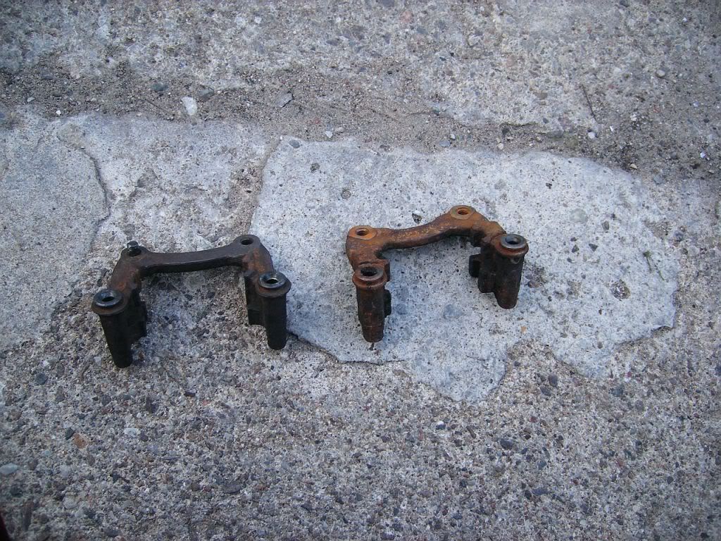

Butent! O vat su skalbimo soda (ish senuku) ir ups'o trafu pats ishbandzhiau - suveike puikiai. Ir metalas ish karto apsitraukia tuo tamsiu gelezhies oksidu, panashiai kaip nuo tepalo.
Plachiau apie metoda (nepamirshkit saugiklio, nes detale ir elektrodus uzhtrumpint nesunku, bandzhiau - gavosi Smile, gerai, kad automatukas stovejo 5A ant +12v:
http://myweb.tiscali.co.uk/andyspatch/rust.htm
http://www.rowand.net/Shop/Tools/Electrolysis.htm
Sau
P.S. Smeliasrove visviena yra net nepalyginama kokybes ir greichio prasme su shitom terlionem. Bet laiko turint - nera problemu, ir kainuoja praktishkai tik elektra ir gelzhgaliai ant + elektrodo, nes jie supuna i nieka proceso metu Smile.

tu kalbi is teorines puses, as is praktines. Acetonas nuvalo rudis. Pabandyk perbraukt sudrekintu vandeniu skuduru ir sumirkytu acetone ir pasizejes i skudura labai aisku skirtuma pamatysi. Tik tos svarstykles gal jau ir per ziauriai surudijusios.
del lauzo, tai cia labai rimtai nekalbejau. nors visokiu alyvu yra, sintetiniu, organiniu.. ne visos juk dega. Nu bet atsisakom sitos idejos.
Autoriui: kaip tu ta elektrolize bandei? visas svarstykles i talpa merkei? gabaritai vistik nemazi. ar cia ne ant svarstykliu isbandei?

Cia ash bandzhiau. Rezultatas - buvo imerktas praktishkai beformis rudzhiu gabalas (23 metu senumo detale) i mineta reikala ir muchytas gera pusdieni, deshineje buvo i paprasta acta (kuris beje irgi neblogai rudis nuima, tachiau aktyvizuoja metalo pavirshiu tolimesniam rudijimui):
O sheip jei laiko turi - nereikia daikto pilnai panardint. Pazulini viena puse, po to averti ir pan.
Cia suportu kronsteinai? Jei taip, tai kokios masinos restauracija vykdoma?
Taip, tai suportu "apynasriai". O klausti pas kwlw kokios mashinos restauracija vykdoma, tai - Very Happy. Gi ash typ85 quattro audiniu shrotas/gadintuvas esu. Jokiu kitu mashinu nelabai pripazhystu/netaisau/negadinu. Nebent atsitiktinai.
