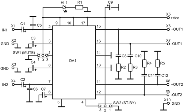

surinkau stiprintuva su ta8210 ir beda tame kad jis nieko nestiprina , o tik labai garsiai snypscia/osia ... nzn kame gali buti beda . dariau pagal sita schema http://www.masterkit.ru/images/magazines/2_SH_10_04.gif . labai prasau jusu pagalbos Sad

Mute ir Stand-by perjungiklius ydejai?

stand by per 15kom pajungiau prie pliuso , o mute kaba ore ...

Na po alaus pasakysiu taip: kad kondiku itampa aukstesne tai dzin (kondas atlaikys aukstesne itampa, nepramus), o del standby man idomu patapo. mute sutvarkyk. Signalo saltini prijungei? Potenciometras koks yra? P.S. nekaista kartais?

Parsisiusk mikres datascheeta ir pajunk pagal ji,o ne nesamones su ''ore'' kabanciais isvadais Very Happy

viskas buvo ok tik c8,c10-c12 man pardoj dave ne keramikinius o plevelinius ir pas mane nebuvo tu krturiu rezistoriu , nes pamaniau kad dzin tie 2om o uz juos po 80ct buvo vpadlu Smile pakeiciau kondikus ir pastaciau rezistorius ir vikas veike gerai , kol neuztrumpinau kazko ir ta mikruske sprogo Sad dabar darysiu spausdintine , nes su maketinem labai daug nesamoniu man buna Smile
