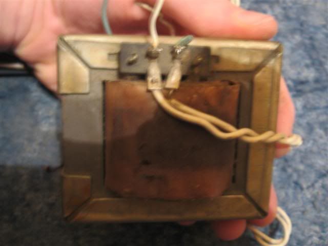

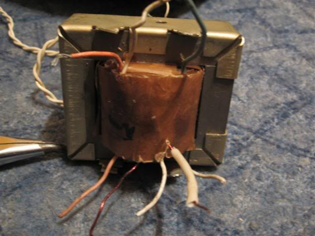

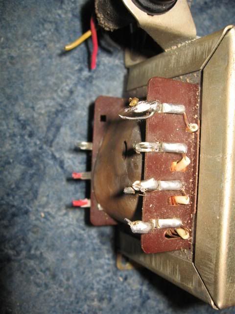

turiu cia dar du trafus, atrodo neblogi. bte is kur tai nzn. gal galit padeti juos pajungti ir suzinoti kuo daugiau apie juos du?
pirmas:
virsuje 4 kontaktai, apacioje 3 kontaktai.
antras:
virsuje iseina 3 laidai, apacioje 5. o kitame sone iseina du laidai (turbut i tinkla)

Svarbu susirasti katrie išvadai eina į tinklą pajungi ir poto kitus išvadus matuoji kiek U dažniausiai būna dvi apvijos pirminė 220v ir antrinė nuo antrinės gali būti padaryti keli išvadai ir kai matuosi U gali matuoti tarp visų išvadų išeilės ir ji bu vis kitokia Smile . Sakykim yra 6 išvadai du nueina į 220v lieka keturi ir tarp jų matuoji viską. Būna, kad yra daugiau negu dvi apvijos tada jei reik detaseeto ar kaip jis ten vadinasi. Tu pasiieškok kaip sudarytas trafas nete išsyk klausimų sumažės Rolling Eyes .
P.s. nuo vielos storio priklausys kiek I laikys trafas tai yra kiek W trafas.

o kaip suzinoti kurie eina i tinkla? tam antram trafe tai aisku, bet pirmam kurie eina i tinkla?

Hmmm aš tai taip žiūriu kur parašyta 1 ir 2 prie išvadų tai tuos į rozetę, bet turiu vieną trafuką kur parašyta 10 13 17o ten tik ar 6 išvadai išvis, Galima ir taip žaistu su testeriu susirast 2 išvadus kurie tarpusavį sujungti ir su kitais išvadais nesujingti, testeris necypia, nerodo varžos. http://levas.vabolis.com/2006/03/07/galingo-maitblokio-transformatorius/ kaaip foto matosi dešinėjpusėj yra apvija į tinklą o kitos išėjimas ir jos su pirma apvija nekontaktuoja niekaip.

matuok su testeriu apvijas, kur didziausia varza ir ploniausia vielyte, ten i rozete!
