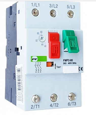

O jei NEMONDRINANT ipatingai ir panaudoti tokys daiktas :

rammas rašo:
Čia jau nėr visai nemundrią, čia ciels variklia "automats", yr kits klausims, ar uns der prie siurblia motora. Tame tavo inkeltos foto gyvatyne, unt abiejų kontaktarių yr šilumės relės, klausims kiek anos veik ir kap suderintas motorams ....
Variklia automats yr gers dalyks ale brungus, pigiau prie kontaktorių šiluminės relės. Pvz.
https://artina.lt/produktas/silumine-rele-nr2/
Bet gal deka sio prietaiso isvengsime didesnio laidyno , kitu papildomu mazgu... ir paskaiciavus gausis net pigiau nei kitoks variantas ? Rolling Eyes

Alexx rašo:
Šis prietaisas skirtas rankiniam valdymui - malūnui, staklėms ir pan., kur reikia dažnai rankomis junginėti. Jis susideda iš šiluminės relės + mechaniškai (ranka) valdomo jungiklio.
Jūsų atveju siurblio valdymas - automatinis (nuo plūdės).
Jei šiluminės relės neturite, bet turite tokį daiktą - jį galite panaudoti vietoj šiluminės relės.
Tik tiek, kad vargu ar ten varikliai po 50A...
Šiluminė relė turi atitikti variklį. Jei bus per riebi - naudos iš jos bus panašiai kaip iš C100 automatinio saugiklio ant 0,75mm2 kabelio. Taip dabar ir turite. Nesuvekia ten esanti šiluminė relė - iškepa variklis. Apie tai sužinote - kai baigiasi vanduo.

Alexx rašo:
Tamstų tap nepadoria intariu, kad šitun daiktą turi garažėly ... dėl piguma, nebent papigiaja perleistum. Very Happy
Laidyno ans kažkap reikšminga nesumažins, tik bus personalinė motora apsauga nuo trumpo jungimo ir ilgalaikio perkrovimo, o patį motorą, vis tiek kontaktorius junginės.
Esmė yr teisngą su atsuktuvu sureguliūt tun tekinuka, prie katro yr srovės reikšmės surašytas, o tan darbą gali atlikti kai žina motora duomenis. O jei duomenų nežina tada jau reiks veikiančia motora sroves mieruot ir velena storius ir kažkun tena išsiburti, kokia ta jo srovė yr, nuo kurios "atsispirsi" tun tekinuką pareguliuoti.

SG rašo:
Alexx rašo:
Ne tik ten silumine ...
Citata:
Variklinis automatinis jungiklis, reguliuojama atjungimo srovė, skirtas variklių valdymui ir užtikrina variklių ir maitinimo linijų apsaugą nuo perkrovos, trumpojo jungimo ir fazių disbalanso.
Imanomi keliu sroviu variantai...beaejo... varikliu vardine srove reikes aiskintis..
PLUDES ten kaip ir nera... maciau DANFOSINE spaudimine relia... greiciausiai ji ir valdo magnetini kontaktoriu..

rammas rašo:
Alexx rašo:
Deje.. garazely tokys daikts nebeturiu... tureciau - pora padovanociau....
O taip reikes kokioj Flamandoi pirkti pora daiktu .
Pries tai su stangeliu ir Dico replem reikes .....aplankyti veikianti varikli.

Alexx rašo:
Dar galima rotoriaus apsukas pamatuoti, slydimo koeficientą įvertinti. Iš jo - spręsti, kiek apkrautas tas variklis.
Galima ir cos(fi) įvertinti. Kai variklis nominaliai apkrautas - cos(fi) būna artimas 1.
