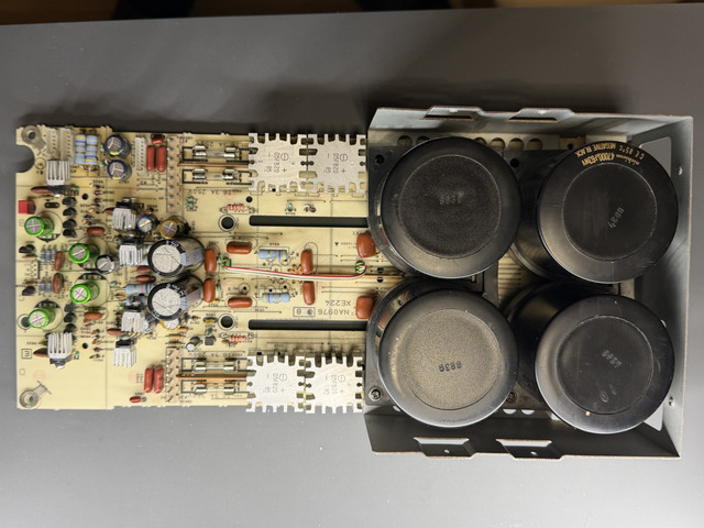

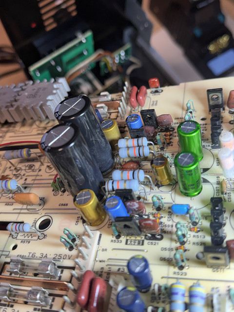

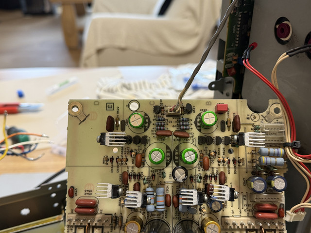

Siandiena prazydo visu grazumu A klaseje dar vienas MX-1000 atrestauruotas pakeistais visais elektrolitiiniais ir prikeltas naujam gyvenimui.
Yamaha MX-1000 |
Parašytas: 2026 05 10, 09:18 |
Atnaujinta geriau negu is gamyklos.
