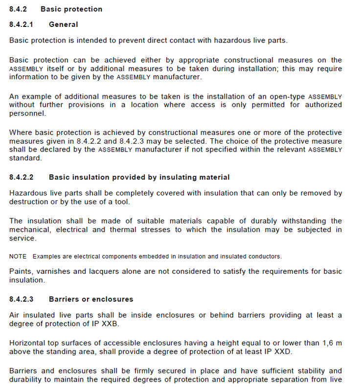

Tokius atvirus gnybtus draudziama naudoti. Kaip jau minejo jie turi buti uzedngti su skydeliu. Kad pirsto neuzkistum. Neuztenka skyda uzrakinti. Tai yra basic reikalavimai pagal EN61439-1 Idedu screenshota:
https://i.postimg.cc/7LKbVZ5n/Screenshot-2025-11-03-085139.png
Ar PEN jungsi prie metalinio korpuso? Kategoriskai draudziama tavo atveju, nes per daug perdarai instaliacija. Privalai remtis naujausia saugumo filosofija. O jie nebetokia kad galima naudoti metalini korpusa kaip laidininka. Norint nors siek tiek issisukti turi sukontaktuoti spintos gamintoja ir gauti patvirtinima. Pvz Rittal to neduoda. Neduoda net naudoti montazinei metalinei plokstei. Formuojama bloga taikomoji praktika esanciai ir ateinanciai specialistu kartai.
Apie ateinancio kabelio izoliacijos matavima nieko? tikriausiai kai ji pajudinsi tai rankose byres ir luzines. Bendrijai kabelis priklauso? Realiai kaip ir turetu buti keiciamas. Kas sumokes tai jau pagal vietine biurokratija.
Zagranyčnai nieka nipanimaju, o jei būtų lietuviškai koks gostas, būt visai niblogai susipažinti. Very Happy
