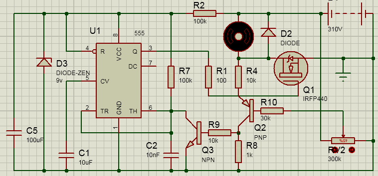

ideali schema tavo atvejui - idealiai reguliuoja:
nuorodoje - pirmas paveikslelis su schema.
https://www.criticalvelocity.com/info.php?infoid=faq
ir net diodu tiltelio su konderiu reikes kad pakeist maitinima i DC. o jei nori "reguliavimo svelnumo" - konderi imk Faradu eiles.
principe be laidu trys detales tik... ir visos nekritines, pasirinkimo pilna...

https://img.radiokot.ru/files/135391/1v7d45sy8v.jpg
viska ka radau apie tokia pcb.
kokios mikroschemos tikrai nesuprasi.
kas imanoma,patikrinta.
dar tokia schema yra:
https://radiokot.ru/forum/download/file.php?id=329653
geresne manau uz simistorini Smile
analogiska radau pirkti ebay ir ali
