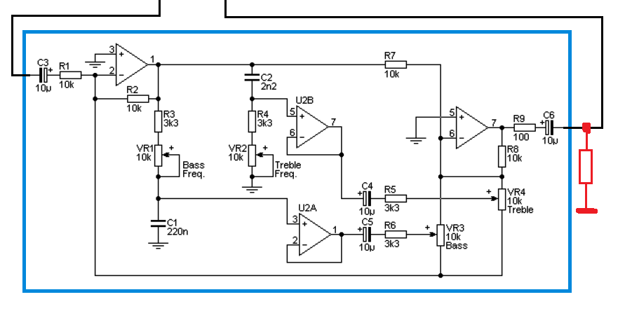

Chulio rašo:
Kaip "gramotnai" išnaikinti pokšėjimus rėlių persijungimo metu?
1. preciziškai subalansuoti kiekvieną opampą, kad išėjime nebūtų jokios pastovios įtampos
praktiškai vargiai įgyvendinama, priklausomai nuo opampų tipo DC įtampa išėjime daugiau mažiau plaukios, įpač keičiantis temperatūrai
2. atskirti visur ir viską skiriamaisiais kondensatoriais
bet čia reikėtų nenaudot elektrolitų, o gerą poplipropileną, taigi gausis brangu ir griozdiška, nes konderių reikės daug
beje, skiriamųjų konderių išvadai negali "kaboti ore", kaip yra dabar pas tave bent jau kiek matau su vienu skiriamuoju konderiu, tokius laikinai nepajungtus išvadus reikia per kokių 100k reziką pajungti prie "masės"
https://i.postimg.cc/YqDb0HtB/PREAMP-BLOCK-d-2.png
3. padaryti viso šito aparato išėjime "MUTE" schemą, per valdymo logiką susietą su visų relių valdymu
toks principas naudojamas pvz visuose CD grotuvuose - nuspaudus bet kurį mygtuką, pirmiausiai įjungiama "MUTE" schema ir tik po to vyksta kažkokie perjungimai pačiame aparate, o jiems pasibaigus - "MUTE" schema išjungiama
