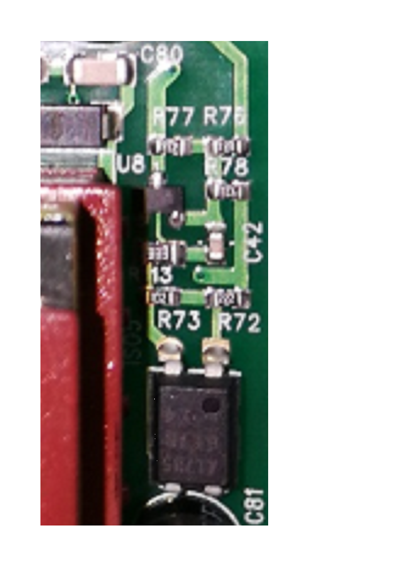

Gal kažkas turite tokią , arba turite schemą , arba pakankamos raiškos nuotrauką tokios plokštės . Pilietis pasiremontavo ir po remonto pritruko detalių .Ieškau gal kas žinote kokio nominalo ten stovi rezistorius R72 .Nėra ir C42 bet nemanau kad cia problema .Galima būtų parinkti arba maždaug paskaičiuoti kokio nominalo ten rezistorius , bet kadangi nežinau kokia u turi buti ten kur jis prijungtas tai tampa neimanoma .Na aišku variantų yra ... nesiplėsiu.

Cia gal kazkas matosi.

Šios ic datasheete yra pajungimo schema su reikiamais nominalais. Ir šios detalės neįtakoja išėjimo įtampos.

gt speju nesi mazvaikis bet skaityk is naujo klausima ir ko ieskau .

Panašu į 222.
