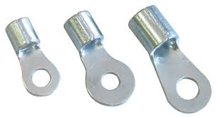

Reikia gan dažnai spaudyti tokias
https://encrypted-tbn0.gstatic.com/images?q=tbn:ANd9GcQPGqC34vv0SXDQLCuokDAReyBhH2sgOat88w&s
O jei paimčiau https://vigorus24.lt/reples-jungciu-uzspaudimui-izoliuotiems-laidams-0.256-mm-bgstechnic-1426/i16784 Kaip jos?Vis pigiau nei Haupa
