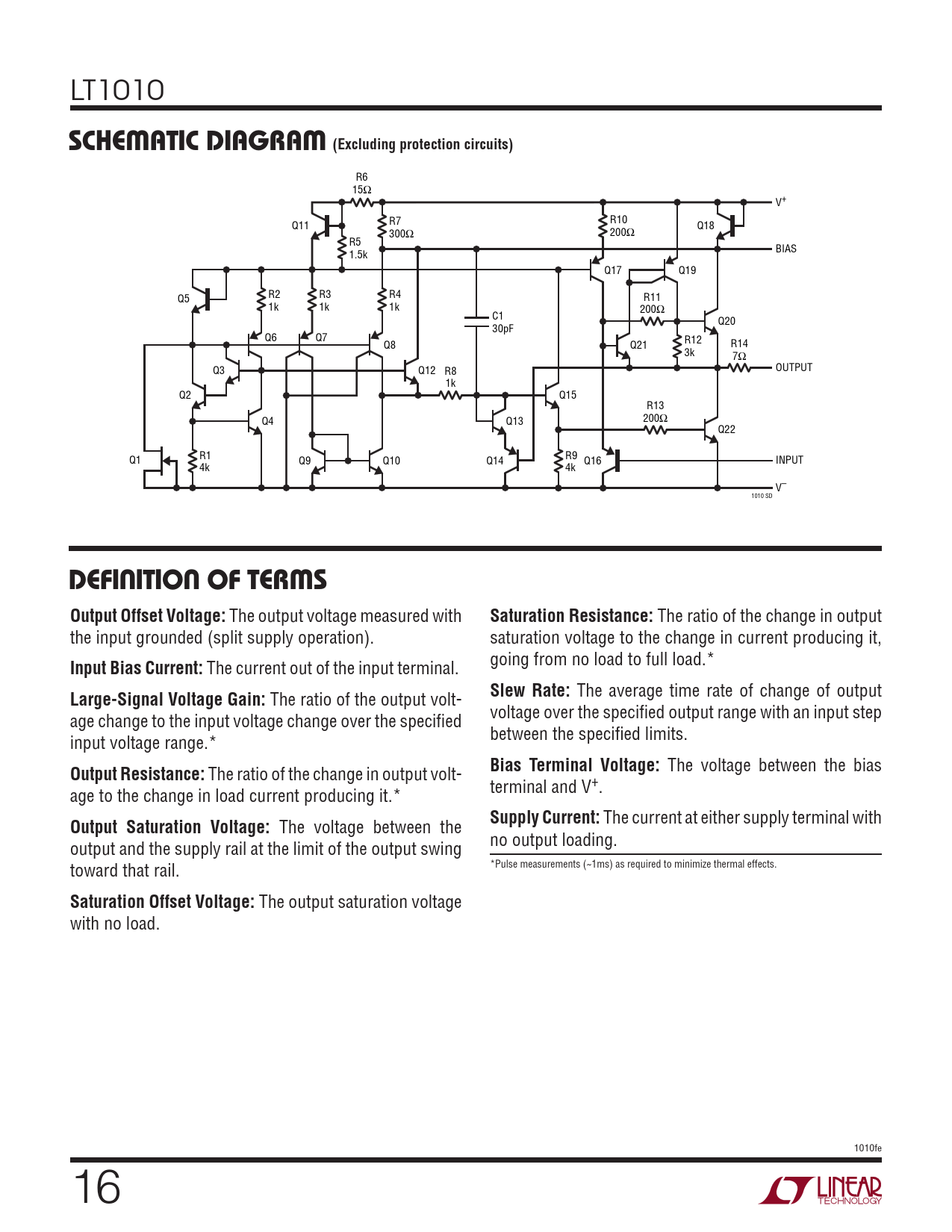

Kaip pvz., LT1010
Nors aišku jų default paskirtis mažos varžos apkrova

Chulio rašo:
LT1010
visiškai bereikalingas tavo atveju
tau visus reikalavimus su kaupu padengs OPA1612
su ja viena galima organizuoti keletą OUTPUTų, juos paprasčiausiai atskiriant vieną nuo kito kokių 50 omų varžomis, šita mikrė laisvai viską paveš be jokių papildomų iškraipymų
preampas
kam jis išvis reikalingas?
statai iškart po selektoriaus tą pačią OPA1612 ir keiti jos stiprinimo koeficientą sinchroniškai tuo pačiu perjungėjų bloku atitinkamai koks INPUTas pajungtas - turi išėjime visada vienodo lygio išėjimo signalą
na, galima dar papildomą galetinuką pastatyt, kad turėt galimybę gain'ą pareguliuoti +/- keleto dB ribose
jei norisi išėjimo iškart po selektoriaus perjungėjo - statai dar vieną OPA1612 kartotuvo režime ir turi pakankamai galingą buferį, prie kurio gali jungt visą krūvą kažkokių devaisų
trys OPA1612 pilnai padengia tavo norus, kaina bus apie 15 europinių, jokie NE5532 net arti nestovėjo
suklydau, užteks dviejų
