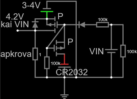

Protas atsisako veikti. Reikia, kad esant Vin (5V) būtų nutraukta grandinė pirmu lauko tranzistorium. CR2032 baterija tam, kad Vgs būtų labiau neigiama, kad sumažinti Rdson. Antras tranzistorius, kad nutraukti grandinę per CR2032, kai prijungiama Vin, kad ten netekėtų srovė nuo Vin. Diodas iš Vin, kad apsaugoti Vin nuo neigiamos įtampos kai Vin atjungta? Nežinau ar teisinga ir ar reikia, liko nuo ankstesnių variantų. Vietos itin mažai, tai turi būti kuo mažiau detalių.

Kas liuks, man neveikia, taip, kaip noriu Very Happy
Pvz. vienaip sujungiu Vgs tokia, kokios reikia ir Rdson tenkina, bet prijungus maitinimą Vin srovė teka per CR2032.
Kitu atveju pvz. Vgs mažai, Rdson daug ir su baterija viskas gerai. Tai vat klausiu žinovų kaip reikėtų jungti, ko trūksta ir ko nereikia.

Citata:
tai dar geriau juk!
Citata:
o ar bandei pasakyti, ko nori?

pirmiausiai reikia normaliai nubraižyti schemą ir snumeruoti detales , surašyti maitinimo šaltinius ir jų įtampas, dabar kažkokie du VIN su neaišku kokiu poliariškumu ir tik belieka spėliot kuris tranzistorius autoriaus galvoje pirmas, kuris antras

Jau pasidariau.

SinsBird rašo:
Jau pasidariau.
Rekomenduoju pasidalinti, jei ne paslaptis. Ateities kartoms einancioms per forumo paieska pades.

Kad čia elementaru, dėl to ir klausiau, nes elektronikui iškart akivaizdu būtų.
Tai trumpai tariant viską išmetam, kas susiję su žemesniuoju mosfetu, taip pat VIN diodą ir varžą. CR2032 jungiam prie viršutinio mosfeto gate per 1Momo varžą arba pritaikytą šotkio diodą. Žemesniojo mosfeto drain jungiam prie aukštesniojo gate, jo paties gate prie gnd, o source prie vin. Jei atmintis neapgauna.

dabar jau visai zajbys ^
sakiau gi, kad viskas gerai !
