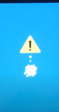

Truputi atitrukes nuo tu dalyku, imanoma kaip nors android telefonui screen pin lock'o koda nuimt nezinant kodo ir neturint @gmail ? Rolling Eyes

factory reset is boot loader'io

Sveiki, įmanoma. Pats išbandžiau. Tik jei duomenys nebuvo išsaugoti SD kortelėje, su jais teks atsisveikinti Crying or Very sad Pirmiausia reikia paprastai išjungti telefoną. Jei telefone yra "home" mygtukas (apačioje) - laikyti garso padidinimo mygtuką ir "home" mygtuką ir įjungimo mygtuką. Jei telefone nėra "home" mygtuko - laikyti garso padidinimo mygtuką ir įjungimo mygtuką, atleisti kai pasirodys kažkas panašaus į Command Prompt arba bios (vadinasi bootloader ar kažkaip panašiai). Dažniausiai tada android atnaujinimo logotipas pasirodo ir atsiranda tekstas Installing system update... Atnaujinimo metu reikia laikyti mygtukus! Jeigu parodo taip, reikia atleisti "home" mygtuką (jei yra), po to vėl paspausti, jei nėra "home" mygtuko, atrodo, reikia atleisti įjungimo mygtuką, po to vėl paspausti, gerai nepamenu, kelis kartus galima pabandyti. Tada turėtų užsikrauti telefono bios'ai. Tada reikia naudotis garso reguliavimo mygtukais, kad pasirinktumėte "Factory reset" arba kažkokį panašų pasirinkimą (nesvarbu, jei telefono kalba kitokia buvo, vistiek turėtų būti angliškai, bent jau man taip buvo). Tada reikia paspausti įjungimo/išjungimo (power) mygtuką. Tada reikia palaukti, kol telefonas visiškai atsistatys ir išsivalys. Jei baterijos buvo nedaug, pakroviklį reikia prijungti, nes manau, kad gali nelabai gerai būti, jei išsikrautų atstatymo metu, tada tikriausiai reikėtų firmware perrašyti. Gali atrodyti, kad užstrigo, bet taip nėra, tiesiog reikia palaukti.
