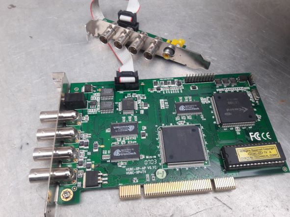

Vaizdo stebejimo plokste i kompa..
15 eu arba mainai.

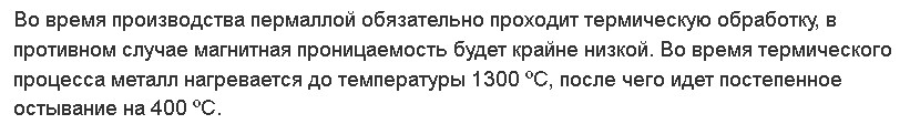

Kazin is kokio metalo gamino trafams gaubtus ?
Galejo buti permalojus ?

Transformatorius greičiausiai TSŠ-170, o gaubtai aliuminiai.

ALUMENIS ??? Reikes patikrinti... bent jau su magnetu.. Bandau prisiminti - ar permalojus MAGNETINASI.. Confused

Alexx rašo:
Zenas11 rašo:
Tamsta stipriai nesvajokite Smile
https://prompriem.ru/splavyi/permalloj.html
Permalojus yra geležies tirpalas nikelyje su priedais, dėl to su juo sunku dirbti ir niekas kur pakliuvo jo nekis, nes po bent didesnio mechaninio ar magnetinio lauko poveikio ji reikia atkaitinti gan sudėtingu būdu.
Ir ji nedažo , nes pagal savo sudėti jis jau yra nerūdijantis metalu lydinis Smile

..n a pasvajosiu truputi...nedaug Wink
SUNKU DIRBTI - tai jusu nuoroda biluoja :
..bet tai gali nuo medziagos markes priklausyti..
Kas liecia dazo ar nedazo.. tai gali but kosmetika...
Pazystu nemazai asmenu..kuriu veidai taipogi nerudyja ...bet patikiekit... dazu sluoksniai buna net keli... Mr. Green

Ne visi regintis mato Smile
Jei po bet kokio rimtesnio mechaninio apdirbimo permalojaus neatkaitinti specialiu metodu tai jis magnetinėms savybėms priilgsta stogo skardai. Paciam kur tai padaryti yra be sansu. Vilniaus radiokomponentu gamykloje tam buvo specialus pečiai. Citata is ten pat :
O nerūdijanti plieną dažyti irgi keistas darbelis, nebent jis baisus kaip velnio bobute Smile
