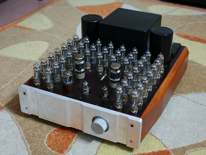

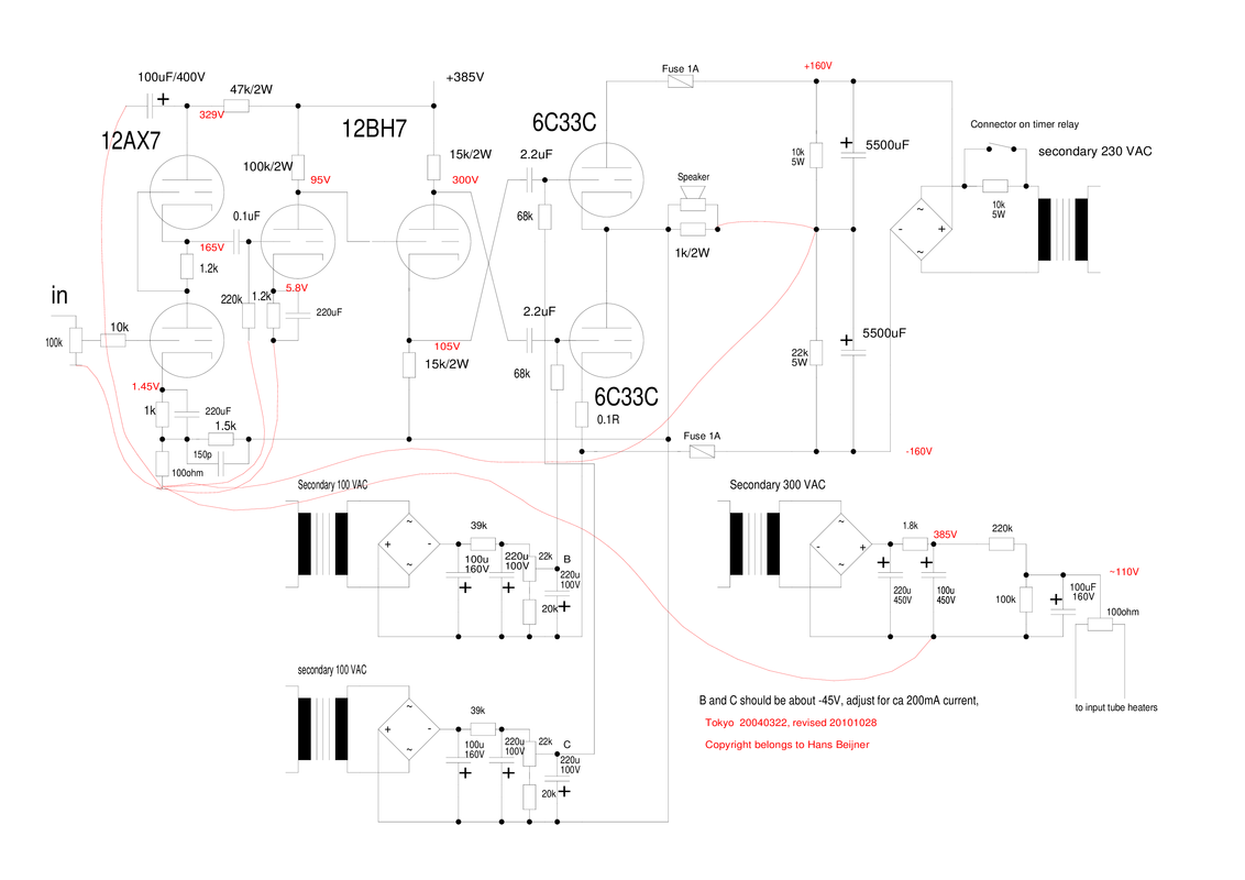

Ar norite mano pakartotų schemų otl ar pagamintų jau otl ntrk ? Schemas ir kt. galiu perkelti į personalinį adresą, kai kurias gavau iš asmenų kurie buvo pirkę rinkinį.... , galo l. 6s33s srovė 200- 250ma. Rose Rosenblit, GM20, Morikawa, na pirmas buvo :
Detaliau ko nors kl., prašau rašyti asmeniškai
 otl
PranešimasParašytas: 2022 08 30, 20:38 Pranešti apie taisyklių pažeidimą Atsakyti su citata
satsek13
Užkietėjęs dalyvis
Užkietėjęs dalyvis
https://i.postimg.cc/W3ryCKP7/Tim-Kitaip.jpg , Šis pirmas dar yr veikiantis. Tai tim millow turiu ir geriau pateiktą kur tai apraš., pradedantiems pavuks be rūpesčių. Lempų 6s33s"neapdorojus" manau bus nesėkmė
