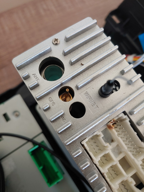

Turiu toki noname 10 coliu android multimedia kurioje nesuprantu kas per GPS antenos lizdas, bandziau SMA male ir female tipo bet netinka nes nera sriegio ir tas smaigalys per storas, jauciau tai bus kazkokia FAKRA jungtis, tik nesugebu isifruoti kokia...ar tai C ar tai Z ar dar kazkokia mistine...

Panasu, kad cia kazkokia dalis tos jungties yra nuluzusi... Speju cia verticali SMA jungtis su nulauztu sriegio ir iskritusiu baltu izoliatoriumi. Turesi ta jungti perlituot.

pirkau SMA antena su male tipo jungtim tai pypsiukas kaip ir atitinka vamzduka, atidziau apziurejes matau kad vandalizmo zymiu nera, bet lyg labai mazas sriegis matos, buvau pasiskolines SMA female (male su male sujungt) perejima, tai i lizda jo neina, reiskias bus kazkokia SMA lizdo dalis issukta ir pamesta buvusio savininko
ryt gausiu pasiskolint FAKRA Z male jungti, paziuresiu kas kaip bet nuojauta sako kad diametrai neatitiks, teks laidus lituot tiesiai prie plokstes, nes pacio SMA nelauksiu kol is kinieciu atsius

FAKRA ten turbut netilps, nes plastiko aplinkui daug...
Ieskojai Evitoje ar RCL?
https://www.evita.lt/sma-dip-sma-lizdas-lituojamas-i-plokste

radau, šiandien lituosiu, kadangi pirma karta susiduriu su SMA ir gps antenų lizdais tai kvailai susimoviau nepagalvodamas kad tai sugadinta SMA jungtis, iš klaidu mokomės

Perlitavau, pajungiau antena (alixepressine) bandau testuot....ziuriu vos 1-3 palydovus mato, in use 0, pabandziau visokius soft fixus, galvojau gal saltas startas labai letas ar kas...niekas nepadejo, jau ruosiausi dar karta perlituot lizda, maza ka gal borokuotas pasitaike....bet gerai kad turejau kita GPS antena, pirkta is amazon, vizualiai beveik tokia pat kaip aliexpresine, tai pajungus ja iskart pradejo matyt 20 palydovu ir 10 in use ir nekliutis jokios masinos plastmases, paneles

Gali būti kad antena lygiai tokia pati, tiesiog kiniečiai paleido be QC, ir ten broko 30%.
