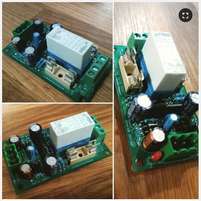

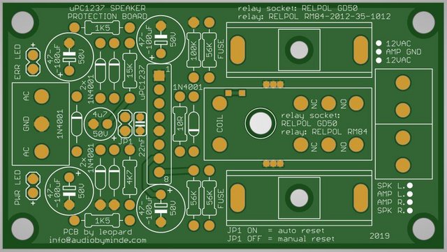

Maniske DC apsauga. High end stiprintuvas, high endine mikroschema upc1237 Wink Is darbo rasau tai tik nuotrauka idejau.
Stereo apsauga, galima naudoti tik viena kanala jeigu norima, rele su lizdu, kad pakeisti lengvai esant reikalui, paipldomai saugikliai jeigu kartais reles kontaktai uzkeptu ploksej jumperis, kuriuo pasirenku ar noriu auto reset ar manual reset, indikacija raudonu LED kuomet apsauga suveikia, maitinasi nuo 9-12VAC. Fainai veikia. Labiau patinka negu ankstesne schema kur naudodavau, kuri jautri tranzistoriu stiprinimui, maziau funkciju etc... :
https://www.audiobyminde.com/DC%20apsauga%20kolonelems.html

Nepirkau, pats dariau Laughing
Aisku, yra tu apsaugu pirkti pas kiniecius. Ir labai nebrangios. Paciam brangiau pasidaryti. Tik tiek kad zinai kokias dalis dedi ir is kur. Ypac su permarkiruotais tranzais ir mikruskem rizika is kinieciu.
Kitas reikalas kodel pats dariau, nes Svedija ivede neseniai mokesti uz tai kad jie pildo mokesciu deklaracija tiems kinieciu paketams. O mokestis paprastai nuo apie 15 euru. Dar ziurint ka perki ir uz kiek aisku. Tai kai pripliusuoji viska - brangoka darosi. Matysim kiek laiko truks kol visa EU tai ives, tad pirkit kol galit ir kol pigu Smile
