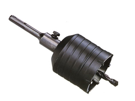

Tokia ?

ps. čia tokiai adapterio į porfą reikia ar jos dedasi į bulgarkę?

Taip .. tokios karuneles betonui.. nei kampinis slifuoklis nei perforatorius netinka... nebent ji galima perjungti vien grezimui.. be smugiu..nelabai didelem apsukom.
P.S. i karunele sukasi perejimas SDS plius arba sesiakampis .
