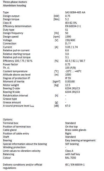

Ar galima nuspresti apie variklio kokybe tik is duomenu lapo? Sakykim turim tokius duomenis:
Pagal kokius kriterijus galima pasakyti ar variklis kokybiskas ar ne? Sakykim kalbam nuo 1kW iki 20kW trifazius variklius.
Dekui

praardai ir ziuri kas viduje Very Happy arba su pervyniotojais pakalbi - prasvies Twisted Evil
siaip - jei gamina tokia didele gama ir duoda katalogus, standartizuoti korpusai, gabaritiniai parametrai daugmaz atitinka deklaruotinu galingumu gama, vizualiai atrodo isbaigti (pvz lietos detales) ir pan - manau pakankamai kokybiskas net ir neziurint labai i duomenis.
bet geriausia praardyt, paziuret kas ir kaip sudeta. kur slamstas - iskart matosi Mad
kam tau aplamai to reikia? - AC varikliai - cia dalykas kur istobulintas simtmeciais. jis vos ne savikainoje ir taip. ir net sudeges atgauni daug srote Twisted Evil ta prasme nematau prasmes daug gilintis. slamsto sitam sektoriuje labai mazai, jei virs 0,5kw

IE3 klasės, SKF guoliai, turėtų būti kokybiškas motoras ...

Dekui dekui, labai idomus komentarai.
O kas yra balancing with half key? Pats dar negooglinau.

leopard rašo:
Gal čia balansavimas su pleištu, taip vadinamu "šplintu".
Kiek pagooglinau, berods balansavimas su puse pleišto, pleištavietėje.

zamolskis rašo:
Yra to šlamšto sočiai, visokie fraser, strom gtm, mzb kompresorių varikliai pigiena. Kai kurių apvijos aliuminės, rotoriai neišbalansuoti gerai, guoliuose ne tepalas o pikis, panašus į tą, kuriuo prie okupanto langus pikiuodavo. Smile

rammas rašo:
priderintas ar priderint reikia pleista ir tiek Very Happy ten buna pvz per ilga pleisto ispjova, arba fiksuota. kai variklis universalus ir standartizuotas. ir pleistu galima kompensuot, kur truksta pvz skyve metalo. nors tai paprastai neaktualu, tik didieliu apsuku nebent. jei toks dalykas paminetas - cia rodo, kad is geresniu varikliu Twisted Evil
