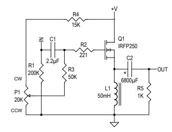

Tai jei DAINe turi schema, tai galima tikriausiai nustatyti iejimo varza, o iejimo jautruma irgi tikriausiai. Jeigu nepakanka jautrumo, tada reikia pradinio. Arba varzom suderint. Arba jeigu tembru reguliavimas minty yra.
Noreciau ir as koki praidni pakopijuot, ypac kai cia minejo apie lempini. Reikia pasiubuot siek tiek itampos. Gal kokius 10-15V. Bandyciau manau Mosfet Follower su dideliu droseliu pakonstruoti:

Su followeriu labai gerai veikia va šitas pirminis, išbandyta. Išėjime galima nuimti iki 30-40 V. Bet reikia naudoti būtent tas lempas, pakeitimo nelabai yra.
http://audio.ring.lt/tbpre/index.html
