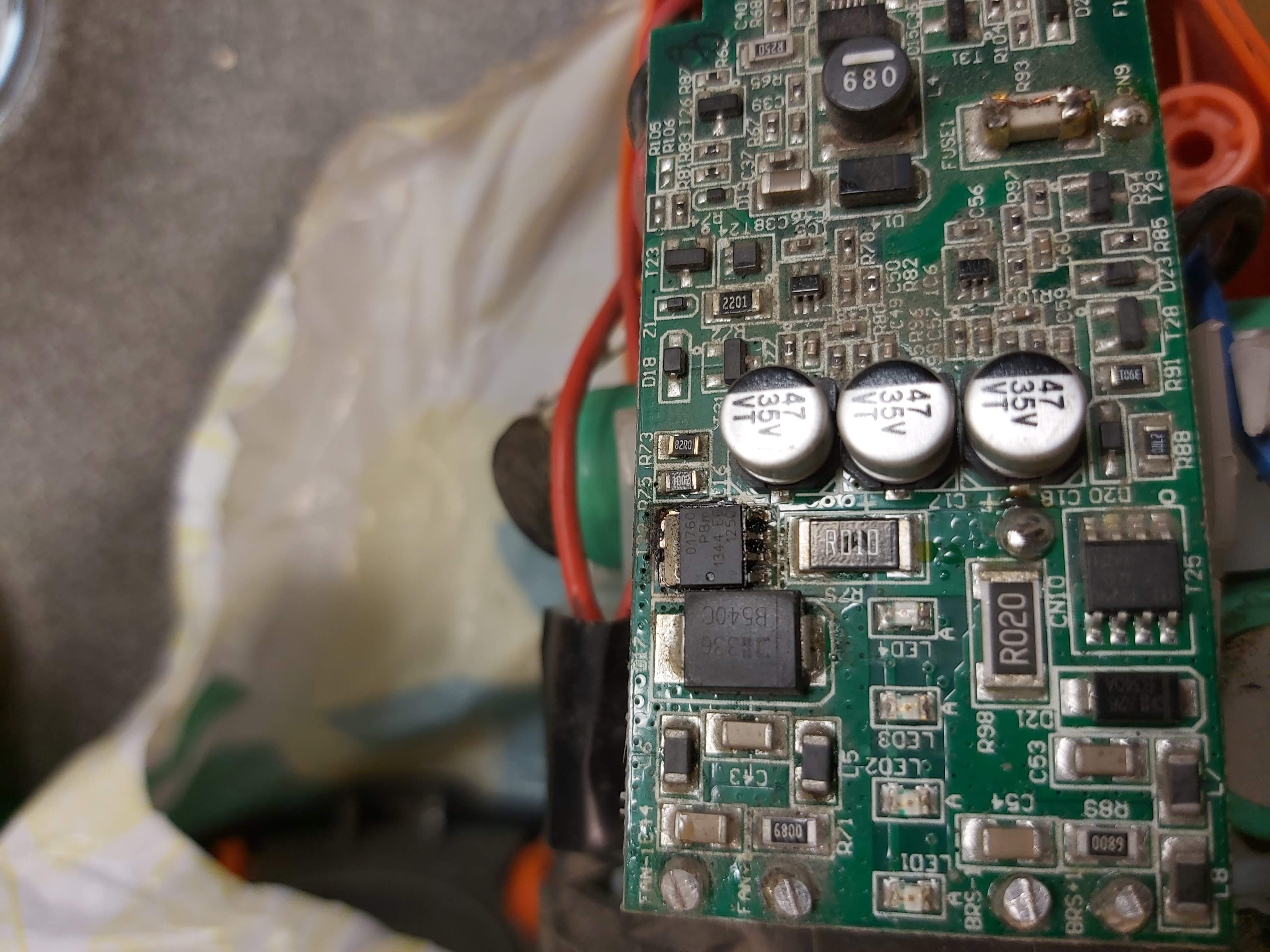

Iškepė detalė:
https://www.part.lt/perziura/db8a2f2c88c2bebaf2bb836c0b4a226f712.jpg
Su 4 kojom, tai čia tranzistorius ar ne?
Norėčiau pabandyti pakeisti, bet nerandu kas čia per detalė, gal kas padėtų?
Iškepimo priežastis +- aiški, saugiklis mažesnio amperažo turėtų būti. Buvo nukepęs, per storą laiduką prilitavau vietoj jo. Kurį laiką viskas buvo ok, dabar žmona sakė stipriai ūžė o tada parūko biški Laughing

Suprantama tamstos situacija, bent nors tos detales nuotrauka ploksteje but aiskiau matoma. O taip jauciu kad tamstai be sansu.

https://www.part.lt/img/db8a2f2c88c2bebaf2bb836c0b4a226f712.jpg bent man tai labai gerai matosi, ant komponento užrašyta:
01760
PBm
1344 E6
1250
Atrodo kaip tranzas, bet kad 4 kojos...
Esu jau pakeitęs suktuko tranzą panašioje situacijoje, tai ir čia tikiu yra galimybė kad to užtektų. Jeigu neužteks tai neužteks, ką čia bepadarysi Smile

Visų pirmą per veidą tam, kuris ant saugiklio vielą užlitavo. Visų antrą :
https://www.elektroda.com/rtvforum/topic3387189.html

PSMN017-60YS
Nespėjau Laughing

Pries keisdamas pasiziurek ar netrumpina jo isejimo. Juk dege ne be reikalo?

magas48 rašo:
Aišku, kad netrumpins. Bet kad varikliui - šakės - tai faktas.

Dėkui visiems Smile dėl variklio, gali visko būti, daiktas jau metuose, pagal šiuolaikinį skaičiavimą
