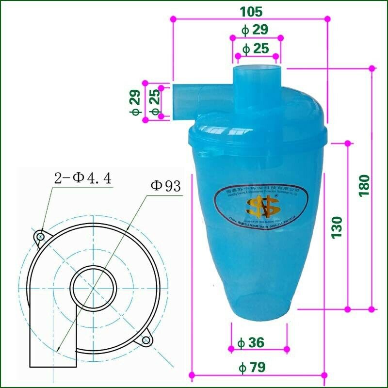

Kad filtro greitai neužkišti, cikloną pajungti prieš siurblį.

man irgi jau įdomu - o kokių parametrų ciklonas reikalingas, kad nusodintų gipso ar cemento dulkes? nes savadarbį dariau tai smėlio stambumo ar medžio drožlių dydžio gerai atskiria. o va cemento dulkės iki filtro dakeliauja. ir tada kaip rašė reikia baladoti su daiktais kad nupurtyti filtrą.

Neturiu jokio supratimo apie ciklonų parametrus, vienok jų efektyvumas priklauso nuo kiek gerai yra įsukamas oras viduje ... ru klipuose mačiau, daro iš kelio signalinio kūgio, gal jie efektyviau atskiria. O šiaip, dulkių siurblyje, tai iki to gofruoto filtro dar dulkių maišas turi būti.

pas kiniečius kažkokie yra o ar veika nežinau.
https://www.ebay.com/itm/Extractor-Dust-Collector-Woodworking-Cyclone-Vacuum-Cleaner-Filter/133166666448?hash=item1f015a12d0:g:BOkAAOSwReJddx1M

Labai efektyviai veikia. Turiu tokį ant plastikinio kibiro su dviguba sienele sumontavęs. Neseniai siurbiau pelenus iš kamino (katilas dujų generacinis, todėl ne suodžiai, bet pelenai kamine kaupiasi), tai iki smulkiausio siurblio filtro atkeliavo tik pačios smulkiausios frakcijos dulkės, kurios net pro popierinį maišelį pralenda. O kiek teko statybines šiukšles siurbti, tai iki siurblio niekas neatkeliauja - popierinis maišas visą laiką buvo tuščias, tik dabar šiek tiek pelenų atsirado, kai kaminą valiau.

Na, taip, cemento dulkės ir kitos, panašaus smulkumo, sunkiai tam ciklonui įveikiamos. Reikia mandresnio. Smile
Tipo, dvigubo.
Mini variantas.
Ciklonas su dviem mini ciklonais viduje.

Dalinti nuorodas iš jūtūbės didelio išmanymo nereikia. O aš esu išbandęs praktiškai. Didesnio kibiro reikia (maniškis 35l) ir dažniau jo vidų iškratyti. Visa kita atlieka popierinis ir smulkaus valymo filtras, siurblio viduje. Popierinį maišą kartas nuo karto išmest, o smulkaus valymo filtrą su kitu siurbliu nusiurbt, kai per daug apsineša. Beje, maniškis siurblys statybinis, Bosch PAS 12-27. Eksploatuoju jau devintus metus, veikia be priekaištų.
