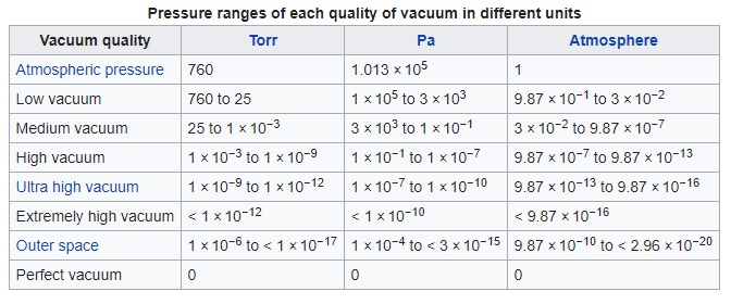

O tai ne ypac aukstiems vakumams matuoti jeigu pagal wiki lentele?
Daviklis parasytas gauge pressure, two wire, 4-20mA, tai taip iseina kad jis matuoja nuo 0bar iki 0,1bar. O mano atveju reiketu nuo 0bar iki 1bar, nes slegis tik nedaug nukrenta zemiau atmosferos slegio. Dar idomu tada kad davikliai rodo 4mA pamatavus. Ar neturetu buti maksimalus 20mA?
